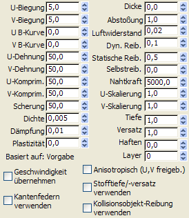

Die Oberfläche von 3ds Max stellt mehrere Methoden bereit, um die Stoffeigenschaften festzulegen. Wenn Sie die Werte im Dialogfeld "Objekteigenschaften" für Stoff festlegen, werden sie global auf das Objekt angewendet. Sie können diese Werte lokal entweder auf die Unterobjektebene "Gruppe" oder die Unterobjektebene "Schnittteil" anwenden.
Wenn Sie "Schnittteil-Eigenschaften verwenden" aktivieren (siehe Dialogfeld "Objekteigenschaften" (Stoff)), deaktiviert 3ds Max die globalen Einstellungen in dieser Gruppe. Das lokale Festlegen von Eigenschaften für Schnittteile ist hauptsächlich dann nützlich, wenn Sie Kleidungsstück aus mehreren Schnittteilen modellieren, das mit dem Modifikator "Garment Maker" erstellt wurde.
Sie können zwei Eigenschaftssätze einem einzelnen Stoffobjekt zuweisen: "Eigenschaft 1" und "Eigenschaft 2". Wenn beide Sätze zugewiesen sind, können Sie mithilfe des Bereichs "Eigenschaftszuordnung" zwischen den Sätzen interpolieren oder animieren. Weitere Informationen finden Sie unter High-Level-Stoffoptionen.

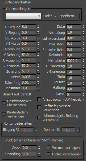

Benutzeroberfläche
Voreinstellungen Stoffeigenschaften Dicke Inhärente Geschwindigkeit Kontur beibehalten Druck
Klicken Sie in einen Bereich im Bild, um zur Beschreibung der entsprechenden Einstellungen zu springen.
Bereich "Voreinstellungen"
Legt die "Stoffeigenschaften"-Parameter auf die Voreinstellung fest, die aus der Dropdown-Liste ausgewählt wurden. Alle systemeigenen oder vorher gespeicherten und geladenen Voreinstellungen werden hier angezeigt.

Basiert auf
In diesem Textfeld wird der Name der Voreinstellung angezeigt, auf der die ursprünglichen Werte der Stoffeigenschaft basieren. Wenn Sie keine Voreinstellung ausgewählt haben, wird "Vorgabe" angezeigt.
Wenn Sie einige Parameter modifizieren und eine Voreinstellung speichern, speichert 3ds Max die Datei unter dem Namen der zuletzt geladenen Voreinstellung.
Geschw. vererben
Wenn diese Option aktiviert ist, übernimmt der Stoff die Geschwindigkeit des Netzes zu Beginn der Simulation. Dies kann nützlich sein, wenn Sie eine Simulation in Etappen generieren: generieren Sie eine Simulation und generieren Sie anschließend eine weitere, die dort beginnt, wo die erste endete. Die Aktivierung von "Geschwindigkeit übernehmen" kann dabei helfen, einen weichen Übergang zwischen den beiden Simulationen zu erstellen. Vorgabe = Deaktiviert.
Kantenfedern verwenden
Es wird eine alternative Methode für das Berechnen der Dehnung aktiviert. Bei aktivierter Option wird die Dehnungskraft auf Sprüngen entlang der Dreieckskanten basiert. Bei deaktivierter Option werden die Dehnungs- und Scherkräfte in einer ausgeklügelteren Art berechnet, mit der die zugrundeliegende physikalischen Eigenschaften genauer berücksichtigt werden. Vorgabe = Deaktiviert.
Anisotropisch (U,V freigeben)
In aktiviertem Zustand können Sie verschiedene U- und V-Werte für die Parameter "Biegung", "B-Kurve" und "Dehnung" festlegen. Die U- und V-Richtungen werden von Garment Maker definiert und gelten nicht für andere als Garment Maker-Netze. Für diese Netze führt das Festlegen von unterschiedlichen U-/V-Werten möglicherweise zu unerwartetem Verhalten. Vorgabe = Deaktiviert.
Stofftiefe/-versatz verwenden
Wenn diese Option aktiviert ist, werden die Werte Tiefe und Versatz verwendet, die in Stoffeigenschaften festgelegt wurden. Bei aktivierter Option werden vom Stoffobjekt die Tiefen- und Versatzwerte des Kollisionsobjekts ignoriert. Vorgabe = Deaktiviert.
Kollisionsobjekt-Reibung verwenden
Wenn diese Option aktiviert ist, wird zur Bestimmung der Reibung die Reibung des Kollisionsobjekts verwendet. Werte für die Kollision können den Stoff- oder den Kollisionsobjekten zugewiesen werden. Dadurch können Sie verschiedene Reibungswerte für jedes Kollisionsobjekt festlegen. Vorgabe = Deaktiviert.
Bereich "Kontur beibehalten "
Mit diesen Einstellungen wird die Kontur des Netzes mit den Werten "Biegung %" und "Dehnung %" beibehalten. Im Normalbetrieb wird beim Erstellen einer Simulation vom Modifikator "Stoff" versucht, den Stoff flach zu drücken. Um diese Einstellungen zu aktivieren, schalten Sie Zielzustand verwenden ein.
Biegung %
Ändert den Zielbiegungswinkel in einen Wert zwischen 0,0 und den Winkeln, die durch den Zielzustand definiert sind. Durch einen negativen Wert werden die Winkel umgekehrt. Bereich = –100,0 bis 100,0. Vorgabe = 100,0.
Dehnen %
Ändert die Zieldehnungswinkel in einen Wert zwischen 0,0 und den Winkeln, die durch den Zielzustand definiert sind. Bereich = 0,0 bis 100,0. Vorgabe = 100,0.
Bereich "Druck"
Ein geschlossenes Volumen aus Stoff (z. B., ein Polynetz, das auf einer Kugel basiert) kann sich so verhalten, als wäre es mit Gas gefüllt.
Druck
Der Gasdruck füllt das Netz. Erhöhen Sie diesen Wert, um den Druckeffekt zu beobachten. Bei Drücken nahe 100,0 verhält sich das Stoffvolumen wie ein Ballon, bei niedrigeren Werten wird der Effekt der Schwerkraft verlangsamt. Vorgabe = 0,0.
Dämpfung
Erhöhen Sie den Wert für die Dämpfung, um die Wirkung des Drucks zu verlangsamen. Vorgabe = 0,0.
Volumen verfolgen
Wenn "Volumen verfolgen" aktiviert ist, ändert sich der Druck, wenn sich das Stoffvolumen ändert. Dabei wird reales Gas modelliert, d. h., wenn das Volumen komprimiert wird, erhöht sich der Druck, usw. Vorgabe = Deaktiviert.
Solange "Volumen verfolgen" aktiviert ist, wird mit dem Wert "Druck" nur der Druck zu Beginn der Simulation festgelegt.
Löcher verschließen
Wenn sich Löcher im Netz befinden und Sie "Löcher verschließen" aktivieren, wird der Druck angepasst, sodass sich das Netz verhält, als wären die Löcher verschlossen. Vorgabe = Deaktiviert.
