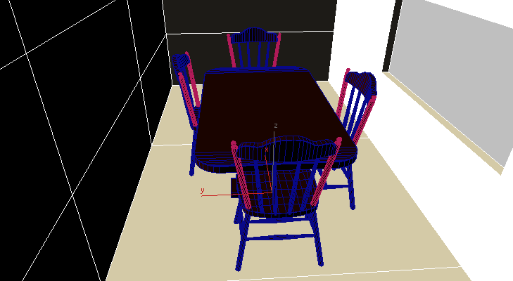

  2. Erstellen Sie eine Szene mit einem Raum mit Fenstern. Richten Sie in diesem Raum eine Kamera und ein Ansichtsfenster ein, das die Kameraansicht zeigt.

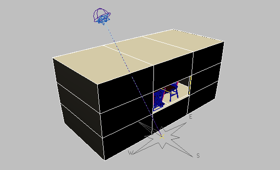

  3. Der Szene ein Tageslichtsystem hinzufügen:

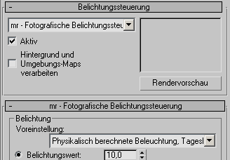

    1. Menü "Erstellen" Systeme Tageslichtsystem. Wenn Sie zur Angabe der Belichtungssteuerung aufgefordert werden, wählen Sie "mr - Fotografische Belichtungssteuerung" und klicken auf "Ja".
    2. Legen Sie auf dem Rollout "mr - Fotografische Belichtungssteuerung" unter "Voreinstellung" die Option "Physikalisch berechnete Beleuchtung, Tageslicht innen" fest.
      Dadurch wird der Belichtungswert auf 10,0 festgelegt.
    3. Ändern Sie die Einstellung für das Sonnenlicht-Objekt in "mr-Sonne" und für das Himmelslicht-Objekt in "mr-Himmel". (siehe mental ray-Sonne und -Himmel)
    Das beste Ergebnis erzielen Sie, wenn Sie die Sonne so positionieren, dass das Licht nicht direkt in den Innenraum einfällt. Sie können sie auch ganz ausschalten. Der direkte Lichteinfall könnte sonst die Wirkung der indirekten Beleuchtung vom Portal abschwächen, insbesondere beim Einsatz von Final Gather oder globaler Illumination.

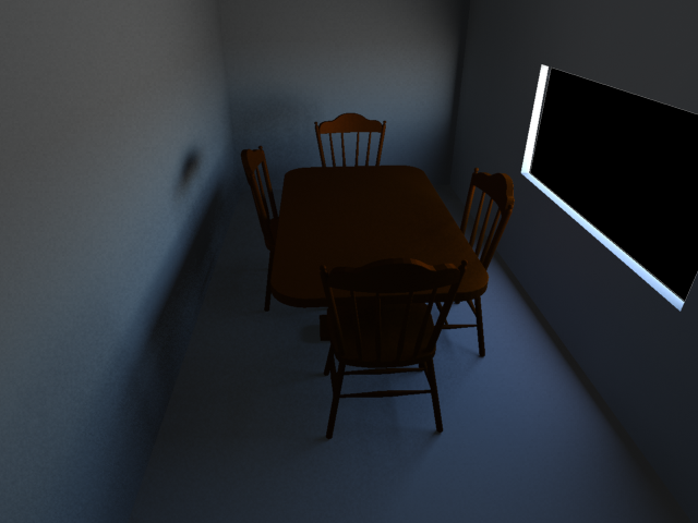

  6. Aktivieren Sie Final Gather, und rendern Sie die Szene. Wenn das Bild körnig wirkt, erhöhen Sie die Einstellung "Schatten-Samples" im Rollout "Himmelslichtportal-Parameter".
    Durch mr-Himmelslichtportal erleuchtete Szene. Für Final Gather ist die Voreinstellung "Entwurf" aktiviert, keine Streufarbenreflexionen
