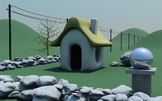

Die Lösungen mental ray-Sonne und -Himmel wurden entworfen, um physikalisch glaubhafte Tageslichtsimulationen und präzise Darstellungen von Tageslichtszenarien zu ermöglichen.
In 3ds Max wird dies durch die Verwendung zweier spezieller fotometrischer Lichtquellen und eines Umgebungsshaders erreicht, die miteinander kombiniert werden können:
- Die fotometrische Lichtquelle "mr-Sonne" ist für das Sonnenlicht, das direkt von der Sonne ausgestrahlte Licht, verantwortlich.
Die Szene wird nur durch mr-Sonne beleuchtet.

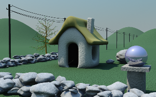

- Die fotometrische Lichtquelle "mr-Himmel" ist für das Himmelslicht verantwortlich. Sie simuliert das tatsächlich auftretende Phänomen indirekten Lichtes, hervorgerufen durch die Streuung des Sonnenlichts in der Atmosphäre.
Die Szene wird nur durch mr-Himmel beleuchtet.

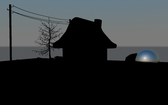

- Der Umgebungsshader "mr-Physischer Himmel" ist für die sichtbare Darstellung der Sonnenscheibe und des Himmels verantwortlich, sowohl für die Kamera in Reflexionen und Refraktionen als auch für die virtuelle Grundebene (in der folgenden Abbildung grau dargestellt).
mr-Physischer Himmel ist sichtbar, jedoch enthält die Szene keine Beleuchtung.
Diese Lichtquellen sollten zusammen verwendet werden: mr-Sonne und mr-Himmel werden innerhalb des 3ds Max -Tageslichtsystems angezeigt. Zusammen verwendet wird die Lösung als Sonne und Himmel bezeichnet.

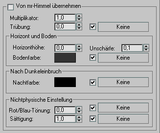

Allgemeine Parameter
Bestimmte Parameter haben bei mr-Sonne, mr-Himmel und mr-Physischer Himmel dieselben Auswirkungen. Aus Gründen der physikalischen Genauigkeit ist es erforderlich, diese Parameter zwischen allen drei Elementen zu synchronisieren. Beispielsweise ist eine Sonne mit einem anderen Trübungswert als der Himmel physikalisch nicht immer glaubhaft.
Aus diesem Grund wurde das Konzept der Parametervererbung eingeführt. Sowohl für die Lichtquelle mr-Sonne als auch den Shader mr-Physischer Himmel gibt es ein Kontrollkästchen mit der Bezeichnung Von mr-Himmel übernehmen, die vorgabegemäß aktiviert sind. Wenn diese Kontrollkästchen aktiviert sind, werden die allgemeinen Parameter alle von der Lichtquelle "mr-Himmel" gesteuert, die damit zum zentralen Steuerelement wird.
Bei Verwendung der Parametervererbung können Sie sich auf die Feineinstellung der Parameter an einer Stelle (mr-Himmel) konzentrieren und sicher sein, dass Sie konsistente Ergebnisse erzielen (sofern "Von mr-Himmel übernehmen" sowohl für mr-Sonne als auch für mr-Physischer Himmel aktiviert ist).

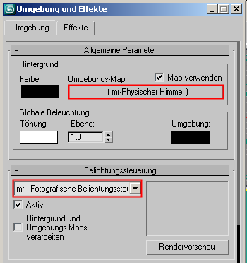

- Öffnen Sie das Dialogfeld "Umgebung" (drücken Sie 8) und stellen Sie sicher, dass "Allgemeine Parameter"
"Umgebungsmap" auf "mr-Physischer Himmel" sowie "Belichtungssteuerung" auf "mr - Fotografische Belichtungssteuerung" gesetzt ist.

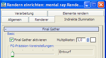

- Öffnen Sie das Dialogfeld "Renderausgabe einrichten" (F10), wechseln Sie zur Registerkarte "Indirekte Illumination", und vergewissern Sie sich, dass die Option "Final Gather aktivieren" aktiviert ist. Wählen Sie die Voreinstellung "Entwurf" als Ausgangspunkt. Dies ist die Position ganz links am Schieberegler "FG-Präzision-Voreinstellungen".
Achtung: Wenn Sie "Sonne & Himmel" verwenden, vergewissern Sie sich, dass die Option "Final Gather aktivieren" aktiviert ist. Da es sich beim Himmelslicht um eine Form von indirektem Licht handelt, kann es nur mithilfe von "Final Gather" gerendert werden. Ohne "Final Gather" werden Sonnenschatten nicht bläulich dargestellt, wie sie in Wirklichkeit aussehen, sondern unnatürlich dunkel oder schwarz.
 Final Gather deaktiviert
 Final Gather aktiviert

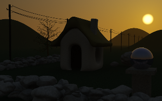

- Rendern Sie mit Sonne und Himmel. Um für andere Effekte andere Zeiten, Daten und Orte im Tageslichtsystem anzugeben, verwenden Sie auf der Bewegungsgruppe
Einstellungen für "Steuerparameter" oder aktivieren "Manuell überschreiben", um die Sonne von Hand zu platzieren. Tipp: Sie erzielen ein ansprechenderes Bild, wenn Sie die Einstellungen in "mr - Fotograf. Belichtungssteuerung" anpassen.
 6 Uhr
 9 Uhr
 13 Uhr
 18 Uhr
 19 Uhr
 Manuelle Sonnenposition

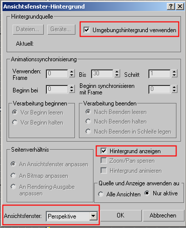

So zeigen Sie Sonne und Himmel in einem Ansichtsfenster an:
Mit der Anzeige der mental ray-Sonne und Himmel-Lösung in den Ansichtsfenstern anzeigen können, können Sie Parameter interaktiv so anpassen, dass Sie die Ergebnisse direkt und ohne Rendern betrachten können. Beachten Sie jedoch, dass die Darstellung in Ansichtsfenstern nur eine Annäherung an die Endergebnisse ist und Sie das Objekt rendern müssen, um die Einstellungen abzustimmen.
Anmerkung: Um diese Funktion verwenden zu können, muss der Bildschirmtreiber auf Nitrous oder eine Vorversion von Direct3D eingestellt sein (siehe
Dialogfeld "Bildschirmtreiberauswahl").
- Befolgen Sie die oben erläuterte Vorgehensweise, um mental ray-Sonne und Himmel zu Ihrer Szene hinzuzufügen.
- Öffnen Sie das Dialogfeld "Ansichtsfenster-Hintergrund": Menü "Ansichten"
Ansichtsfenster-Hintergrund.
- Aktivieren Sie im Bereich "Hintergrundquelle" die Option "Umgebungshintergrund verwenden".
- Stellen Sie sicher, dass am unteren Rand des Dialogfelds die Option "Ansichtsfenster" auf "Perspektive" gesetzt ist, und aktivieren Sie dann "Hintergrund anzeigen" in der unteren rechten Gruppe von Steuerelementen.
- Klicken Sie auf "OK".
Nach einem kurzen Moment zeigt der Ansichtsfenster-Hintergrund die Umgebung.
- Umkreisen Sie bei Bedarf das Ansichtsfenster "Perspektive", um einen Blick auf den Horizont zu erhalten.

Benutzeroberfläche
Benutzeroberfläche (allgemeine Parameter)
Die wichtigsten allgemeinen Parameter sind jene, die für das gesamte Schattierungs- und Farbmodell verantwortlich sind.
Anmerkung: mr-Sonne und mr-Physischer Himmel können auch von einem deaktivierten mr-Himmel Parameter erben.
- Multiplikator
- Ein Skalarmultiplikator für die Lichtausgabe. Vorgabe = 1,0.
- Trübung
- In mr-Physischer Himmel entspricht die Einstellung "Trübung" der Einstellung "Trübung", die vom Trübungs-gesteuertes Himmelsmodell verwendet wird.
