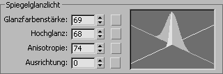

Beeinflusst die Intensität des Spiegelglanzlichts. Wenn Sie den Wert erhöhen, wird das Glanzlicht heller. Vorgabe = 0 für ein Standardmaterial, 50 für ein Raytrace-Material.
Klicken Sie auf die Map-Schaltfläche, um ein Glanzfarbenstärke-Map zuzuweisen. Diese Schaltfläche ist ein Tastaturbefehl. Sie können ein Glanzfarbenstärke-Map auch mit dem Rollout Maps zuweisen.
Beeinflusst die Größe des Spiegelglanzlichts. Wenn Sie den Wert erhöhen, wird das Glanzlicht kleiner, und das Material erscheint glänzender. Vorgabe = 25.
Klicken Sie auf die Map-Schaltfläche, um eine Hochglanz-Map zuzuweisen. Diese Schaltfläche ist ein Tastaturbefehl. Sie können ein Hochglanz-Map auch mit dem Rollout Maps zuweisen.
Steuert die Anisotropie oder Form des Glanzlichts. Bei einem Wert von 0 ist das Glanzlicht rund. Bei 100 % ist das Glanzlicht extrem schmal. Eine Achse des Glanzlicht-Diagramms ändert sich entsprechend den Änderungen dieses Parameters. Vorgabe = 50.
Klicken Sie auf die Schaltfläche zum Zuweisen eines Anisotropie-Maps. Diese Schaltfläche ist ein Tastaturbefehl. Sie können ein Anisotropie-Map auch mit dem Rollout Maps zuweisen.
Ändert die Ausrichtung des Glanzlichts. Das Musterfeld zeigt die Ausrichtungsänderung. Dieser Gradwert kann zwischen 0 und 9.999 liegen. Vorgabe = 0.
Klicken Sie auf die Map-Schaltfläche, um ein Ausrichtungs-Map zuzuweisen. Diese Schaltfläche ist ein Tastaturbefehl. Sie können ein Ausrichtungs-Map auch mit dem Rollout Maps zuweisen.
Diese beiden Schnittkurven zeigen die Auswirkungen der aktuellen Werte für Glanzfarbenstärke, Hochglanz und Anisotropie. Wenn Sie den Wert für "Hochglanz" verringern, werden die Kurven breiter. Wenn Sie den Wert für die "Glanzfarbenstärke" erhöhen, werden die Kurven höher. Beim Anpassen der Anisotropie ändert sich eine Kurve und zeigt, wie breit oder eng das Glanzlicht ist.
