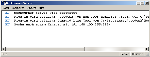

Die Anwendungsversion des Netzwerk-Render-Servers bietet eine grafische Benutzeroberfläche für Steuerungs- und Überwachungszwecke. Sie führt einen Sie führt einen Prozess auf Ihrem Desktop im Vordergrund aus und verbleibt aktiv, bis sie explizit geschlossen wird. Ihre Komponenten umfassen eine Menüleiste, ein Listenfenster und eine Statusleiste.
Wenn Sie den Server mit der Anwendungsversion eingerichtet haben, können Sie ihn als Dienst ausführen. Die Dienstversion bietet keine Benutzeroberfläche, ist jedoch nach der Installation und dem Starten als Dienst immer verfügbar, wenn das System gestartet wird. Unabhängig davon, welche Version Sie verwenden, können Sie die Render-Warteschlange und das Render-System mit der Warteschlangenüberwachung überwachen und steuern.

Listenfenster
Dieser Bereich der Server-Oberfläche listet verschiedene Informationsarten zum aktuellen Status von Server auf. Je nach den im Dialogfeld "Protokolleigenschaften" vorgenommenen Einstellungen werden Meldungen angezeigt, die den Benutzer beispielsweise auf Folgendes hinweisen:
  • Verbindung und Registrierung zwischen dem Manager und Server(n)
  • Neue Auftragszuweisungen
  • Zugewiesene/gerenderte Frames
  • Bestätigt Pakete, die zwischen Manager und einem oder mehreren Servern versendet werden
  • Herunterfahren von Manager/Server(n)
  • Jegliche aufgetretenen Renderfehler
    Diese Informationen können über das Dialogfeld "Logging Properties" (Protokolleigenschaften) gefiltert werden.
