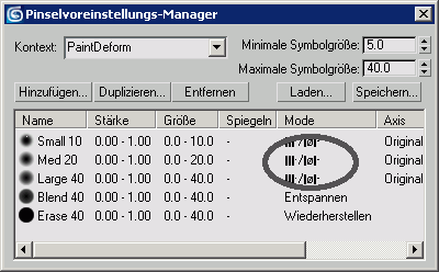

  3. Klicken Sie im Werkzeugkasten auf "Pinselvoreinstellungs-Manager".

Kontext
Wählen Sie den Kontext für die Einstellungen aus dem Listenfenster. Die Funktion "Pinselvoreinstellungen" erkennt vier Kontexte und zeigt den aktuellen Kontext als aktiv an:
Minimale/Maximale Symbolgröße
Legt den Größenbereich der im Werkzeugkasten angezeigten Pinsel fest. Wenn Sie die tatsächliche Pinselgröße auf einen Wert zwischen dem Minimum und Maximum ändern, wird die Größe der Abbildung des Pinsels auf dem Symbol relativ zu den anderen Voreinstellungen geändert. Änderungen an der Pinselgröße außerhalb der Grenzwerte werden auf den Schaltflächen des Werkzeugkastens nicht berücksichtigt.
Hinzufügen
Fügt der Liste eine neue Voreinstellung unter Verwendung der aktuellen Pinseleinstellungen hinzu. Wenn Sie auf "Hinzufügen" klicken, werden Sie aufgefordert, einen Namen für die neue Voreinstellung einzugeben. Bearbeiten Sie den Namen, und klicken Sie "OK", um die neue Voreinstellung zu erstellen. Die neue Voreinstellung wird am Ende der Liste und des Werkzeugkastens angezeigt und markiert.
Anmerkung: Sind bereits 50 Voreinstellungen vorhanden, können Sie keine neuen hinzufügen.
Duplizieren
Fügt eine Kopie der markierten Voreinstellung in die Liste ein. Wenn Sie auf "Duplizieren" klicken, werden Sie aufgefordert, einen Namen für die neue Voreinstellung einzugeben. Bearbeiten Sie den Namen und klicken Sie auf "OK", um die duplizierte Voreinstellung zu erstellen. Die Voreinstellung wird am Ende der Liste und des Werkzeugkastens angezeigt und markiert.
Anmerkung: Sind bereits 50 Voreinstellungen vorhanden, können Sie keine neuen Duplikate hinzufügen.
Löschen
Löscht die markierte Pinselvoreinstellung aus der Liste bzw. aus der Liste und dem Werkzeugkasten.
Laden
Mit dieser Schaltfläche können Sie eine gespeicherte Voreinstellungsdatei (BPR) laden. Klicken Sie auf "Laden", um das Dialogfeld "Pinselvoreinstellungsdatei laden" zu öffnen. Klicken Sie auf die gewünschte BPR-Datei und dann auf "Öffnen". Die geladene Voreinstellungsdatei ersetzt die aktuellen Voreinstellungen.
Speichern
Mit dieser Schaltfläche können Sie alle aktuellen Pinselvoreinstellungen in einer benutzerdefinierten Voreinstellungsdatei (BPR) speichern. Klicken Sie auf "Speichern", um das Dialogfeld "Pinselvoreinstellungsdatei speichern" zu öffnen. Geben Sie einen Dateinamen an, und klicken Sie auf "Speichern". Sie können die Voreinstellungsdatei dann jederzeit in 3ds Max laden.
[Liste der Voreinstellungen]
Hier werden alle Voreinstellungen in einer Bildlaufliste angezeigt. Die Listeneinträge enthalten jeweils das Schaltflächenbild, den Namen der Voreinstellung, Wertbereiche für Stärke und Größe, Einstellungen für Spiegeln und Modus sowie andere, kontextabhängige Einstellungen.
Um eine Voreinstellung umzubenennen, doppelklicken Sie auf den Namen und bearbeiten Sie ihn bzw. geben Sie einen neuen ein. Andere Einstellungen sind über das entsprechende Rollout und das Dialogfeld "Painter-Optionen" verfügbar. Sie können beispielsweise die Pinselstärke und -größe auf dem entsprechenden Rollout einstellen, aber zum Einstellen des Bereichs, der von druckempfindlichen Eingabegeräten (z. B. Stift oder Tablett) genutzt wird, müssen Sie das Dialogfeld "Painter-Optionen" verwenden. Außerdem enthält dieses Dialogfeld Spiegeloptionen.
Die Liste enthält die folgenden allgemeinen und Kontextinformationen:
  • Allgmein (alle Kontexte):
    • Stärke (mit Bereich)
    • Größe (mit Bereich)
    • Spiegeln ein/aus (mit Achse und Abstand, wenn aktiviert)
    • Falloff-Werte (über das Diagramm in den Painter-Optionen eingestellt, dargestellt als Verlauf im Schaltflächenbild)
  • Scheitelpunkt färben
    • Modus (Pinselzustand: Malen, Löschen, Unschärfepinsel)
    • Farbe
    • Opazität
    • Unschärfestärke (im Modus "Unschärfepinsel")
  • VerformÜb
    • Modus (Pinselzustand: Drücken/Ziehen, Entspannen, Wiederherstellen)
    • Achse (falls Pinsel = Drücken/Ziehen)
    • Drücken/Ziehen-Wert (falls Pinsel = Drücken/Ziehen)
  • WeichAuswÜb
    • Modus (Pinselzustand: Malen, Unschärfe, Wiederherstellen)
    • Auswahlwert
  • Hautgewichtung malen (Modifikator "Haut")
    • Modus (Malen, Verschmelzen [Verschmelzungsgewichtung malen=aktiviert])
