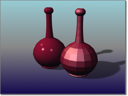

Facettiert
Bei der Facettenschattierung wird jede Facette oder koplanare Oberfläche des Objekts mit einer konstanten Schattierung versehen. Das Ergebnis entspricht der sogenannten Flachschattierung, ist allerdings mit Spiegelglanzlichtern durchsetzt.
Für die Vase rechts wurde ein facettiertes Material verwendet.
Durch Aktivieren von "Facettiert" verleihen Sie Ihrer Geometrie ein facettiertes Aussehen, ohne dass Sie die Glättungsgruppen im Objekt mit dem Modifikator "Netz bearbeiten" explizit verändern müssen.
Sowohl für Vorgabe- als auch für Raytrace-Materialien ist die Wechselschaltfläche "Facettiert" verfügbar.
