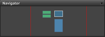

Der Navigator zentriert auf Knoten in der Ansicht
Die entsprechende Darstellung der aktiven Ansicht

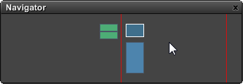

Das rote Rechteck im Navigator entspricht dem Rand der aktiven Ansicht. Indem Sie das Rechteck im Navigator ziehen, ändert sich der Fokus der Ansicht.
Verschieben der Ansichtsränder im Navigator zum Ändern des Layouts
Die entsprechende Änderung des Fokus der aktiven Ansicht
Der Navigator ist besonders hilfreich, wenn die aktive Ansicht mehrere Materialstrukturbäume enthält. Sie können die Anzeige des Navigators mit der entsprechenden Option im Menü Extras ein- oder ausschalten.
