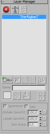

So erstellen Sie einen absoluten Layer:
In der Liste des Layer-Managers wird ein absoluter Layer erstellt.
Sie können nun mit dem Erstellen von Keyframes beginnen.
