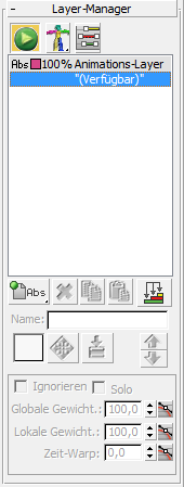

  1. Wählen Sie einen beliebigen Teil des Rigs aus.
  2. Öffnen Sie in der Bewegungsgruppe das Rollout "Layer-Manager".
    Markieren Sie in der Liste der Layer ggfs. den Eintrag "Verfügbar".
  3. Klicken Sie auf (oder die Schaltfläche, die links unten in der Liste aktiv ist), sodass sich das Flyout öffnet, und bewegen Sie den Mauszeiger abwärts auf (Lokalen Anpassungs-Layer hinzufügen) und lassen Sie die Maustaste los.
    3ds Max erstellt einen neuen Layer unterhalb des vorhandenen.
    Dieser neue Layer ist aktiv und wird mit 100% gewichtet, d. h., Sie können sofort mit der Anpassung der Animation beginnen.
    Stellen Sie sicher, dass in der Layerliste der Eintrag "Verfügbar" markiert ist.
  3. Klicken Sie auf (oder die Schaltfläche, die links unten in der Liste aktiv ist), sodass sich das Flyout öffnet, bewegen Sie den Mauszeiger abwärts auf (Weltanpassungs-Layer hinzufügen), und lassen Sie die Maustaste los.
    3ds Max erstellt einen neuen Weltanpassungslayer unterhalb des vorhandenen.
    Dieser neue Layer ist ausgewählt und wird mit 100% gewichtet, d. h., Sie können sofort mit der Anpassung der Animation beginnen.
