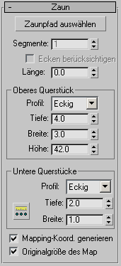

Rollout "Geländer"
Zaunpfad auswählen
Klicken Sie auf diese Schaltfläche und anschließend auf einen Spline im Ansichtsfenster, der als Geländerpfad dienen soll. 3ds Max verwendet den Spline als Pfad, an dem das Geländerobjekt angepasst werden soll.
Wenn Sie den Spline bearbeiten, den Sie als Geländerpfad verwendet haben, passt sich das Geländer den durchgeführten Änderungen an. 3ds Max erkennt nicht sofort 2D-Konturen aus einer verknüpften AutoCAD-Zeichnung. Um Konturobjekte aus einer verknüpften AutoCAD-Zeichnung zu erkennen, bearbeiten Sie das Objekt mit der Option Spline bearbeiten aus der Modifikatorgruppe.
Tipp: Wenn Sie ein Geländer mit einem geschlossenen Spline für den Geländerpfad erstellen, öffnen Sie das Dialogfeld Pfostenabstand, deaktivieren Anfangsversatz und Endversatz und sperren den Wert für Endversatz. Dadurch wird gewährleistet, dass 3ds Max das Geländer mit der von Ihnen angegebenen Füllung und den von Ihnen angegebenen Latten und Pfosten erstellt.
Anmerkung: Geländerobjekte, die "Pfad auswählen" verwenden, verbleiben nicht auf dem Pfad, wenn sie mit dem Modifikator "Ersetzen" ersetzt werden. Ersetzungen für XRef-Geländer können nicht rückgängig gemacht werden, wenn die Geländer mit einem Pfad verbunden sind.
Segmente
Legt die Anzahl der Segmente des Geländerobjekts fest. Steht nur zur Verfügung, wenn Sie einen Geländerpfad verwenden.
Für eine feine Annäherung an einen Geländerpfad müssen Sie die Anzahl der Segmente erhöhen. Beachten Sie, dass die Dateigröße durch eine hohe Anzahl Segmente erhöht wird und somit die Rendergeschwindigkeit herabgesetzt wird. Sie können weniger Segmente verwenden, wenn der Spline-Pfad eine niedrige Krümmung (oder keine Krümmung) aufweist und weniger Segmente eine entsprechende Annäherung bieten.
Ecken berücksichtigen
Integriert Ecken in das Geländer, die den Ecken des Geländerpfads entsprechen.
Länge
Bestimmt die Länge des Geländerobjekts. Beim Ziehen der Maus wird die Länge im Bearbeitungsfeld angezeigt.

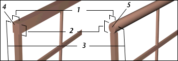

Bereich "Oberes Querstück"
Mit den Vorgaben wird eine Komponente "Oberes Querstück" erstellt, das aus einem Segment mit der von Ihnen angegebenen Länge, einem quadratischen Profil, einer Tiefe von vier Einheiten, einer Breite von drei Einheiten und der von Ihnen angegebenen Höhe besteht.
1. Breite
2. Tiefe
3. Höhe
4. Profil für das quadratische obere Querstück
5. Profil für das runde obere Querstück
Profil
Legt den Querschnitt des oberen Querstücks fest.
Tiefe
Legt die Tiefe des oberen Querstücks fest.
Breite
Legt die Breite des oberen Querstücks fest.
Höhe
Legt die Höhe des oberen Querstücks fest. Während der Erstellung können Sie im Ansichtsfenster das obere Querstück mithilfe der Maus auf die gewünschte Höhe ziehen. Oder Sie können den Wert für die Höhe mit der Tastatur oder der Zahlenauswahlfelder (Spinner) eingeben.
Bereich "Untere Querstücke"
Steuert das Profil, die Tiefe, die Breite und den Abstand zwischen den unteren Querstücken. Sie legen die gewünschte Anzahl der unteren Querstücke mithilfe der Schaltfläche "Abstand der unteren Querstücke" fest.
Ein Geländer, bei dem die Sprossen durch ihr Profil, ihre Tiefe und ihre Breite definiert sind.
Profil
Legt den Querschnitt der unteren Querstücke fest.
Tiefe
Legt die Tiefe der unteren Querstücke fest.
Breite
Legt die Breite der unteren Querstücke fest.
Legt den Abstand der unteren Querstücke fest. Wenn Sie auf diese Schaltfläche klicken, wird das Dialogfeld "Abstand der unteren Querstücke" angezeigt. Geben Sie die Anzahl der gewünschten unteren Querstücke mit der Option "Anzahl" an. Weitere Informationen zu den Abstandsoptionen in diesem Dialogfeld finden Sie unter Abstand-Hilfsmittel.
Mapping-Koord. generieren
Wendet Mapping-Koordinaten auf das Geländerobjekt an.
Anmerkung: Wenn für ein sichtbares Ansichtsfenster ein Anzeigemodus ohne Drahtgittermodellansicht oder ohne Begrenzungsrahmen gewählt wurde, ist die Option "Mapping-Koordinaten generieren" für alle Grundkörper aktiviert, auf die Sie ein Material mit einem Map anwenden, für das die Option "Map im Ansichtsfenster zeigen" aktiviert wurde. Wenn für alle Ansichtsfenster die Drahtgittermodellansicht oder die Anzeige mit Begrenzungsrahmen gewählt wurde, aktiviert 3ds Max die Option Mapping-Koordinaten generieren für alle Grundkörper, die zum Zeitpunkt des Renderns Map-Materialien enthalten.
Originalgröße des Map
Diese Option steuert die Skalierungsmethode für auf das Objekt angewendete Textur-Mapping-Materialien. Die Skalierungswerte werden von den Einstellungen unter "Originalskalierung verwenden" im Rollout "Koordinaten" des angewendeten Materials festgelegt. Vorgabe = Deaktiviert.

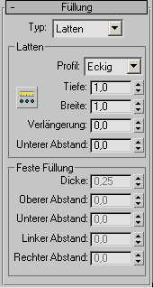

Rollout "Füllung"
Typ
Legt den Füllungstyp zwischen den Pfosten fest: Keine, Latten oder Feste Füllung.

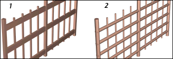

Bereich "Latten"
Steuert das Profil, die Tiefe, die Breite und den Abstand zwischen den Latten. Geben Sie mit der Schaltfläche "Lattenabstand" ein, wie viele Latten Sie verwenden möchten. Steht nur zur Verfügung, wenn Sie "Typ" auf "Latten" setzen.
1. Ein Geländer mit Latten im eckigen Profil
2. Ein Geländer mit Latten im runden Profil
Profil
Legt den Querschnitt der Latten fest.
Tiefe
Legt die Tiefe der Latten fest.
Breite
Legt die Breite der Latten fest.
Verlängerung
Legt die Lattenverlängerung fest, die über den unteren Rand des oberen Querstücks hinausragt.
Unterer Abstand
Legt den Abstand der Latten vom unteren Rand des Geländerobjekts fest.
Lattenabstand
Bestimmt den Abstand der Latten. Wenn Sie auf diese Schaltfläche klicken, wird das Dialogfeld "Lattenabstand" angezeigt. Geben Sie die Anzahl der gewünschten Latten mit der Option "Anzahl" an. Weitere Informationen zu den Abstandsoptionen in diesem Dialogfeld finden Sie unter Abstand-Hilfsmittel.
Bereich "Feste Füllung"
Steuert die Dicke und den Abstand der festen Füllung zwischen den Pfosten. Steht nur zur Verfügung, wenn Sie "Typ" auf "Fest" setzen.
Dicke
Hiermit wird die Dicke der festen Füllung eingestellt.
Oberer Abstand
Legt den Abstand der festen Füllung vom unteren Rand des oberen Querstücks fest.
Unterer Abstand
Legt den Abstand der festen Füllung vom unteren Rand des Geländerobjekts fest.
Linker Abstand
Legt den Abstand zwischen der festen Füllung und dem benachbarten linken Pfosten fest.
Rechter Abstand
Legt den Abstand zwischen der festen Füllung und dem benachbarten rechten Pfosten fest.
