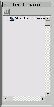

    Transformationsposition des Objekts markiert.

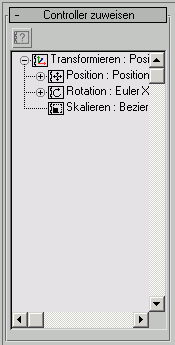

    Transformationsposition des Objekts extern referenziert.

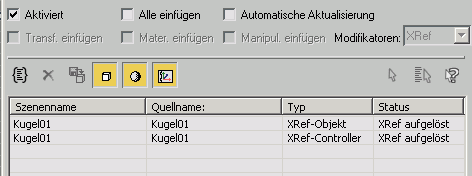

  6. Klicken Sie im Dialogfeld "XRef-Objekte" in der Liste der XRef-Einträge mit der rechten Maustaste auf den Eintrag "XRef-Controller".
  7. Wählen Sie im Kontextmenü die Option "XRef-PRS-Abstand zurücksetzen".
    Dadurch wird der lokale Abstand der Kugel entfernt, sodass die Kugel zur ursprünglichen Position [0,0,0] zurückkehrt.
