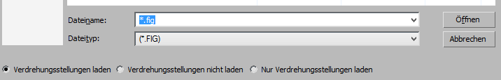

Wenn Sie auf "Datei laden" klicken, wird das Dialogfeld "Öffnen" geöffnet, in dem Sie eine FIG-Datei auswählen und unter den folgenden Optionen für Stellungen verdrehen auswählen können:

  4. Wählen Sie im Dateidialogfeld die zu ladende Figurdatei aus.
  5. Wählen Sie eine der drei Ladeoptionen abhängig davon, ob Verdrehungsstellungen geladen werden sollen oder nicht oder ob nur Verdrehungsstellungen geladen werden sollen.
  6. Klicken Sie auf "OK".
