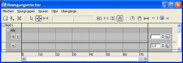

Layer-Spuren
Spuren für eine Reihe von Bewegungen, die auch ohne Übergänge auskommen. Eine Layer-Spur wird standardmäßig automatisch erstellt, sobald Sie den Bewegungsmischer öffnen.

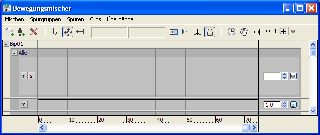

Übergang
Breite Spur mit Platz für zwei Clip-Reihen. Sie können eine Bewegungsdatei oben und eine andere darunter platzieren und den Bereich, indem sich die beiden Clips überlagern, mit einem Übergang versehen. Übergänge in diesen Spuren ähneln in ihrer Art den Bewegungsfluss-Übergängen.
Übergangsspur

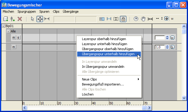

So fügen Sie einer Spurgruppe eine Übergangs- oder Layer-Spur hinzu:

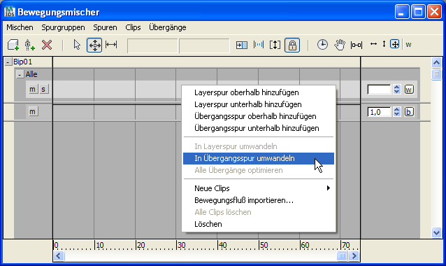

So wandeln Sie die Art der Clip-Spur um:
