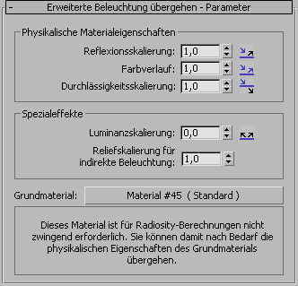

Bereich "Physikalische Materialeigenschaften"
Diese Parameter steuern direkt die Eigenschaften des Grundmaterials zur erweiterten Beleuchtung.
Warnung: Sie können ohne Weiteres die Vorgabeskalierung senken, aber wenn Sie sie für einen dieser Parameter erhöhen, könnten die Farben dadurch "verwaschen" wirken: Bei einer zu starken Skalierung werden sie als reines Weiß gerendert und wirken überbelichtet.
Reflexionsskalierung
Erhöht oder senkt den vom Material reflektierten Energiebetrag. Vorgabe = 1,0.
"Reflexionsskalierung" erhöht oder senkt die Energie von reflektierten Strahlen.
Tipp: Die Selbstillumination erhöhen Sie nicht mit diesem Steuerelement, sondern in der Gruppe "Spezialeffekte" mit der Option Luminanzskalierung.
Farbverlauf
Erhöht oder senkt die Sättigung der reflektierten Farbe. Vorgabe = 1,0.
"Farbverlauf" erhöht oder senkt die Sättigung der reflektierten Farbe.
Durchlässigkeitsskalierung
Erhöht oder senkt den vom Material durchgelassenen Energiebetrag. Vorgabe = 1,0.
"Durchlässigkeitsskalierung" erhöht oder senkt die Energie von durchgelassenen Strahlen.
Anmerkung: Dieser Parameter wirkt sich nur auf Radiosität aus. Er hat keine Auswirkungen auf Licht-Tracer.
Bereich "Spezialeffekte"
Diese Parameter beziehen sich auf bestimmte Komponenten des Grundmaterials.
Luminanzskalierung (cd/m^2)
Ist der Wert größer als 0, wird die Selbstilluminationskomponente des Grundmaterials skaliert. Verwenden Sie diesen Parameter, wenn die Energie von selbstilluminierten Objekten bei der Radiositäts- oder Licht-Tracer-Lösung berücksichtigt werden soll. Der Wert kann nicht negativ sein. Vorgabe = 0,0.
In der Regel ergibt ein Wert von 500 oder höher ein gutes Ergebnis.
Reliefskalierung für indirekte Beleuchtung
Skaliert den Effekt des Relief-Maps des Basismaterials in Flächen, die von indirektem Licht beleuchtet werden. Wenn dieser Wert null ist, wirken sich Relief-Maps nicht auf indirekt beleuchtete Bereiche aus. Dieser Wert wirkt sich nicht auf den Relief-Betrag in Bereichen aus, in denen das Grundmaterial direkt beleuchtet ist. Der Wert kann nicht negativ sein. Vorgabe = 1,0.
Tipp: Dieser Parameter ist nützlich, da indirektes Relief-Mapping simuliert wird und nicht immer genau ist. Mit "Reliefskalierung für indirekte Beleuchtung" können Sie die Wirkung explizit anpassen.
Grundmaterial
Klicken Sie zum Auswählen oder Bearbeiten des Grundmaterials. Sie können das Grundmaterial auch durch einen anderen Materialtyp ersetzen.
