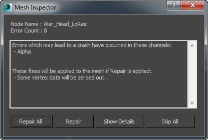

Benutzeroberfläche
- Knotenname
- Zeigt den Namen des Objekts mit Fehlern an.
- Fehleranzahl
- Zeigt die Anzahl der gefundenen Fehler an.
- [Fehlerfenster]
- Beschreibt die gefundenen Fehler.
- Alle reparieren
- Klicken Sie hier, um alle Fehler in der Szene ohne weitere Benutzereingriff zu reparieren.
- Reparieren
- Klicken Sie hier, um das aktuelle Objekt zu reparieren. Wenn andere Objekte in der Szene Fehler aufweisen, wird das Dialogfeld Mesh Inspector erneut angezeigt.
- Details anzeigen
- Klicken Sie hier, um die Protokolldatei (max.log) zu öffnen und detailliertere Fehlermeldungen anzuzeigen. Meldungen vom Mesh Inspector werden am Ende des Protokolls angezeigt.
Anmerkung: Bei Fehlermeldungen in der Protokolldatei steht "NAN" für "not a number" (keine Zahl) und "MNMesh" für "Bearbeitbares Poly".
- Alle überspringen
- Klicken Sie hier, um keine Fehler der Ebene 2 zu reparieren.
Anmerkung: Durch Klicken auf
(Schließen) zum Schließen des Dialogfelds Mesh Inspector werden die Reparaturen für das aktuelle Objekt übersprungen. Wenn andere Objekte in der Szene Fehler aufweisen, wird das Dialogfeld Mesh Inspector erneut angezeigt.
