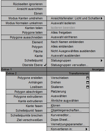

Quad-Menü
Wenn Sie an einer beliebigen Stelle in einem aktivierten Ansichtsfenster mit der rechten Maustaste klicken (mit Ausnahme der Ansichtsfenster-Beschriftung: siehe Menüs für "Ansichtsfenster-Beschriftung"), wird am Mauszeiger ein Quad-Menü angezeigt.
Das Quad-Menü kann bis zu vier Quadranten mit verschiedenen Befehlen enthalten. Diese Befehle können Sie auf der Registerkarte "Quads" im Dialogfeld "Benutzeroberfläche anpassen" bearbeiten.
Im Quad-Menü können Sie viele Befehle finden und aktivieren, ohne zwischen dem Ansichtsfenster und dem Hauptwerkzeugkasten oder den Rollouts der Befehlsgruppe wechseln zu müssen.
Die beiden rechten Quadranten im Vorgabe-Quad-Menü zeigen generische Befehle an, die von allen Objekten gemeinsam verwendet werden. Die beiden linken Quadranten enthalten kontextspezifische Befehle wie Netzhilfsmittel und Lichtbefehle. Jedes dieser Menüs bietet bequemen Zugriff auf Funktionen, die Sie auch in der Befehlsgruppe finden. Sie können den zuletzt verwendeten Quad-Menübefehl wiederholen, indem Sie auf den Titel des Quadranten klicken.
Der Inhalt des Quad-Menüs hängt von der aktuellen Auswahl ab sowie von den Anpassungsoptionen, die Sie auf der Registerkarte "Quads" im Dialogfeld "Benutzeroberfläche anpassen" ausgewählt haben. Die Menüs sind so eingerichtet, dass sie nur die Befehle anzeigen, die für die aktuelle Auswahl verfügbar sind; daher werden für verschiedene ausgewählte Objekttypen unterschiedliche Befehle in den Quadranten aufgeführt. Wenn kein Objekt ausgewählt ist, werden deshalb alle objektspezifischen Befehle ausgeblendet. Wenn alle Befehle für einen Quadranten ausgeblendet sind, wird auch der Quadrant nicht angezeigt.
Untermenüs werden auf die gleiche Weise wie in Kontextmenüs angezeigt. Der Menüeintrag, von dem das Untermenü ausgeht, ist markiert, wenn das Untermenü angezeigt wird. Die Befehle im Untermenü werden markiert, wenn Sie den Mauscursor darauf setzen.
Neben einigen Auswahlmöglichkeiten im Quad-Menü wird ein kleines Symbol angezeigt. Durch Klicken auf dieses Symbol wird ein Dialogfeld geöffnet, in dem Sie Parameter für den betreffenden Befehl festlegen können.
Um das Menü zu schließen, klicken Sie mit der rechten Maustaste auf eine beliebige Stelle des Bildschirms, oder verschieben Sie den Mauscursor vom Menü weg und klicken mit (der linken Maustaste). Um den zuletzt ausgewählten Befehl erneut auszuwählen, klicken Sie auf den Titel für den Quadranten des letzten Menübefehls. Der letzte Menübefehl wird markiert, wenn der Quadrant angezeigt wird.
Wenn Sie in ActiveShade oder im Dialogfeld "UVWs bearbeiten" arbeiten, oder wenn Sie bei gedrückter Taste , und/oder mit der rechten Maustaste in ein Standard-Ansichtsfenster klicken, ist eine Reihe zusätzlicher, spezieller Quad-Menüs verfügbar. Weitere Informationen finden Sie unter Weitere Quad-Menüs.

Im Folgenden sind die Vorgabebefehle für das Kontextmenü aufgeführt. Diese Befehle können Sie auf der Registerkarte "Quads" im Dialogfeld "Benutzeroberfläche anpassen" hinzufügen, bearbeiten oder entfernen.
Vorgabe-Quad-Menü für ein bearbeitbares Poly-Objekt auf der Unterobjektebene "Scheitelpunkt"
Quadrant "Transformieren"
Folgende Optionen sind im Quadranten "Transformieren" verfügbar:

Quadrant "Anzeige"
Folgende Optionen sind im Quadranten "Anzeige" verfügbar:

Quadranten "Hilfsmittel"
Die zwei Quadranten auf der linken Seite des Vorgabe-Quad-Menüs heißen "Extras 1" und "Extras 2". Diese Quadranten enthalten spezielle Befehle für verschiedene Geometrien und Modifikatoren wie beispielsweise Lichtquellen, bearbeitbare Geometrien und Kameras. Diese Quadranten werden nur angezeigt, wenn beim Öffnen des Quad-Menüs eine der zugehörigen Geometrien oder ein entsprechender Modifikator ausgewählt ist.
