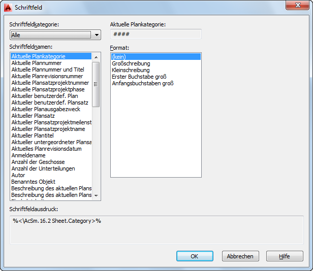

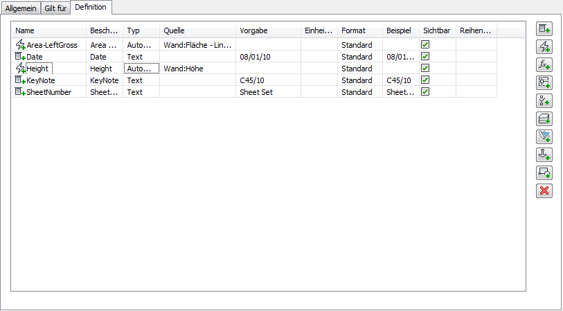

Gehen Sie wie folgt vor, um ein Feld in eine Eigenschaftssatz-Definition einzufügen.
Wenn Sie ein Feld in eine Eigenschaftssatz-Definition einfügen, wird das Feld in den Eigenschaften aller Objekte oder Objektstile angezeigt, die den Eigenschaftssatz angehängt haben.

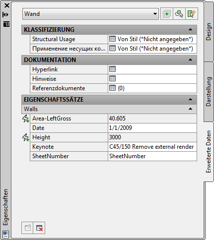

Eigenschaften einer Wand mit Feldern für Bauelementschlüssel, Datum und Plannummer
| Was möchten Sie einfügen … | Aktion … |
| Datum/Uhrzeit, Dokument, Hyperlink, Objekt, Systemvariable, Diesel-Ausdruck oder Plotfeld | Siehe "Verwenden von Schriftfeldern in Text" in derAutoCAD-Hilfe. |
| Projektfeld | Weitere Informationen finden Sie unter Auswählen eines Projekts. |
| Plansatzfeld | Weitere Informationen finden Sie unter Auswählen eines Plansatzfelds. |
| Bauelementschlüsselfeld | Weitere Informationen finden Sie unter Auswählen eines Bauelementschlüsselfelds. |
| Datenbankfeld | Weitere Informationen finden Sie unter Auswählen eines Datenbankfelds. |
