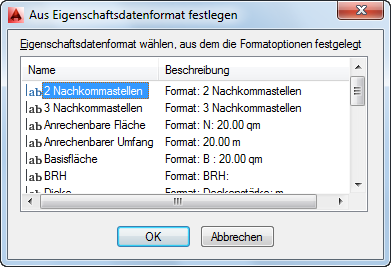

  10. Klicken Sie auf Aus Eigenschaftsdatenformat festlegen.
  11. Wählen Sie ein Eigenschaftsdatenformat, und klicken Sie auf OK.
    Die Einstellungen des ausgewählten Eigenschaftsdatenformats werden in die Formatierungscodes im Feld kopiert.
