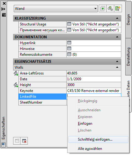

Gehen Sie wie folgt vor, um einen Feldplatzhalter in die Eigenschaften eines einzelnen Objekts einzufügen.
Sie können ein Feld zu den Eigenschaften eines einzelnen Objekts hinzufügen, indem Sie eine manuelle Eigenschaft als Platzhalter für das Feld erstellen, die bei Bedarf ausgefüllt wird. Dies ist insbesondere nützlich, wenn Sie unterschiedliche und aktualisierbare Informationen für die einzelnen Objekte hinzufügen möchten.
Erstellen eines Platzhalters
Einfügen eines Felds in den Platzhalter

In diesem Beispiel möchten Sie einen Hyperlink in eine andere Datei einfügen. Wählen Sie dazu die Schriftfeldkategorie Verknüpft und anschließend die Datei als Hyperlink.
