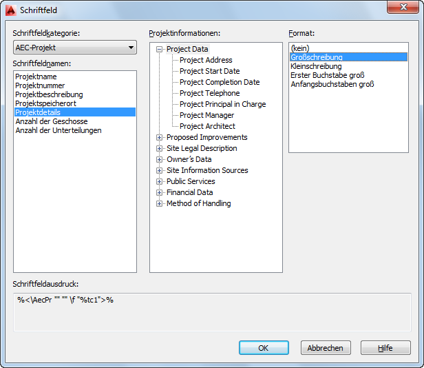

Gehen Sie wie folgt vor, um ein in eine Zeichnung einzufügendes Projektfeld auszuwählen.
  1. Öffnen Sie das Dialogfeld Schriftfeld in einer der folgenden Komponenten:

  2. Wählen Sie unter Schriftfeldkategorie die Option AEC-Projekt.
    Unter Schriftfeldnamen werden alle projektbezogenen Felder angezeigt.
  3. Wählen Sie das einzufügende Feld.
  4. Wenn Sie Projektdetails ausgewählt haben, müssen Sie das Detail aus den unter Projektinformationen aufgeführten Kategorien auswählen.
  5. Wählen Sie unter Format ein Textformat für das Feld. Zur Auswahl stehen Großschreibung, Kleinschreibung, Großbuchstaben am Anfang des Satzes und Großbuchstabe am Anfang des Worts.
  6. Klicken Sie auf OK.
