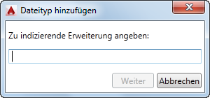

  3. Klicken Sie auf Dateityp hinzufügen , um das Dialogfeld Dateityp hinzufügen zu öffnen.
  4. Geben Sie eine Dateierweiterung an, und klicken Sie auf Weiter.

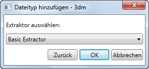

  5. Wählen Sie einen geeigneten Extraktor für den Dateityp aus. Der im Lieferumfang von Autodesk Content Service enthaltene vorgegebene Extraktor heißt Basic. Dieser indiziert die Eigenschaften, falls verfügbar.
    • Dateiname
    • Erstellungsdatum
    • Änderungsdatum
    • Miniaturansicht
  6. Klicken Sie auf OK.
