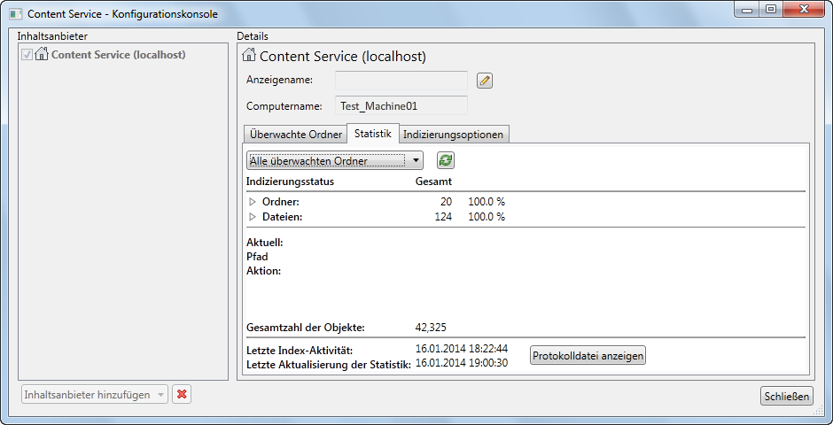

So zeigen Sie Content Explorer-Indizierungsstatistiken an
  1. Öffnen Sie die Konfigurationskonsole.
  2. Klicken Sie auf die Registerkarte Statistik.
    Statistikdaten werden alle acht Sekunden für lokale Ordner aktualisiert. Bei Netzwerkordnern müssen Sie die Daten manuell aktualisieren, indem Sie auf Aktualisieren klicken.
  3. Überprüfen Sie den Prozentwert der Ordner, die indiziert wurden, sowie den Prozentsatz der Dateien, die in diesen Ordnern indiziert wurden.
    In diesem Bild z. B. wurden 100 Prozent der Ordner indiziert. Es wurden jedoch bisher nur 21 Prozent der Dateien indiziert.
  4. Klicken Sie auf Protokolldatei anzeigen, um eine detaillierte Liste der Indizierungsereignisse zu erhalten.
  5. Um die Statistik eines bestimmten Ordners anzuzeigen, wählen Sie diesen unter Alle überwachten Ordner aus.
