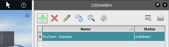

In der Gruppe Szenario-Browser können Sie den Status der Szenariogenerierung und -publizierung in der Cloud anzeigen.
  1. Klicken Sie auf , um den Szenario-Browser zu öffnen.
    Nach dem Synchronisieren des Modells kann ein Szenario einen Status von 1 bis 5 aufweisen.
Undefiniert: Das Szenario wurde erstellt, jedoch wurden nicht alle erforderlichen Daten im Szenario-Editor angegeben. Sie müssen den Namen des Szenarios und Vorschlags angeben und den relevanten Bereich festlegen.
Nicht synchronisiert Beim Ändern einer Szenariodefinition muss das Modell erneut synchronisiert werden. Führen Sie die Synchronisierung erneut durch.
Generierung Das Szenario wurde in der Cloud generiert.
Publiziert Die Szenariogenerierung wurde erfolgreich durchgeführt, und das Szenario kann angezeigt werden.
Problem Die erneute Generierung mit der neuen oder geänderten Szenariodefinition wurde nicht abgeschlossen. Weitere Informationen erhalten Sie unter Fehlerbehebung bei Szenariopublizierung.
