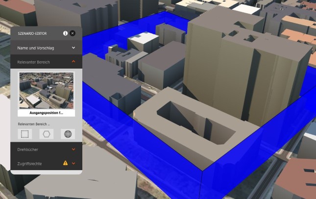

Szenarien konzentrieren sich häufig auf einen bestimmten Teil eines größeren Modells. Definieren Sie einen relevanten Bereich in einem Szenario, um die Verarbeitung zu beschleunigen und die Aufmerksamkeit der Betrachter auf einen bestimmten Bereich zu lenken.
, um den Szenario-Browser zu öffnen.
, um den Szenario-Editor für ein neues Szenario zu öffnen. Gehen Sie bei der Verwendung von Gesamtes Modell vorsichtig vor, insbesondere bei großen Modellen.
Um den Vorgang abzubrechen, drücken Sie zweimal die ESC-TASTE; einmal zum Aufheben der Auswahl und ein zweites Mal zum Anzeigen des Szenario-Browsers.
Betrachter können nach dem Navigieren im Szenario jederzeit zur Ausgangsposition zurückkehren.
Um den Vorgang abzubrechen, drücken Sie die ESC-TASTE.
