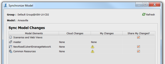

Sie können ein Szenario in eine Synchronisierung einbeziehen, indem Sie das Kontrollkästchen Meine Änderungen freigeben für Szenarien und Webansichten in der Gruppe Modell synchronisieren aktivieren. Weitere Informationen erhalten Sie unter So synchronisieren Sie Modelle.

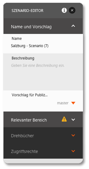

So öffnen Sie den Szenario-Editor
  1. Öffnen Sie das Modell. Verwenden Sie entweder das Hauptmodell oder einen Vorschlag. Bei der Szenariodefinition muss der relevante Bereich im gewünschten Vorschlag oder Modell festgelegt werden.
  2. Klicken Sie auf , um den Szenario-Browser zu öffnen.
  3. Klicken Sie auf , um den Szenario-Editor für ein neues Szenario zu öffnen.
    Doppelklicken Sie auf ein vorhandenes Szenario, um es im Editor zu öffnen.
So definieren Sie ein Szenario
Klicken Sie auf einen Abschnitt im Szenario-Editor, um die Ansicht dieses Abschnitts zu erweitern.
  1. Geben Sie die zwei erforderlichen und optionale Werte an, um die Definition abzuschließen:
