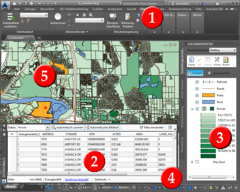

Die Hauptelemente im AutoCAD Map 3D-Fenster
Multifunktionsleiste und Werkzeugkästen. Die Befehle für die Kartenerstellung.
Datentabelle und Datenanzeige. Zeigen Sie Attributdaten im Tabellenformat an. Verwenden Sie die Datentabelle zur Anzeige von Spatial-Daten und Attributdaten für Geodaten-Objekte. Verwenden Sie die Datenanzeige zur Anzeige von Attributdaten, die mit Zeichnungsobjekten verknüpft sind. Verwenden Sie Formulare zum Bearbeiten der Attribute der einzelnen Elemente in einer Fachschalenzeichnung.
Aufgabenfenster. Verwenden Sie die Registerkarten im Aufgabenfenster mit folgenden Optionen:
Statusleisten. In der Statusleiste können Sie Arbeitsbereiche wechseln, die aktuelle Cursorposition ermitteln, die Überhöhungs- und Maßstabseinstellungen ändern, zwischen 2D und 3D wechseln sowie häufig verwendete Werkzeuge auswählen.
Dynamische Eingabe. Diese Funktion ermöglicht Ihnen, direkt an der Cursorposition Befehle aufzurufen und auf Eingabeaufforderungen zu reagieren. Erfahrenen AutoCAD-Benutzern bietet die Befehlszeile effiziente Bearbeitungsmöglichkeiten mittels Tastatureingaben.
