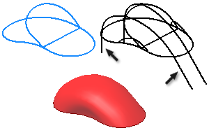

Raíles o eje en la forma de solevación
Los raíles son curvas 2D, 3D o aristas de modelo que especifican la forma de la solevación entre las secciones. Puede añadir tantos raíles como desee para ajustar la forma de una solevación. Un raíl afecta a todo el cuerpo de solevación, no sólo a los vértices de la sección que interseca.
Los raíles contiguos influyen en los vértices de sección sin raíles. Los raíles deben intersecar cada sección y terminar sobre la primera y última sección (o ir más allá). Al generar la solevación, el software ignora cualquier parte de un raíl que se extienda más allá de una sección. Extender un raíl más allá de una sección es una técnica útil para conseguir una forma suave. Los raíles deben tener continuidad tangente. En este ejemplo, dos raíles se extienden más allá de las secciones de inicio y fin para obtener una transición natural.
Un eje es un tipo de raíl en el que las secciones de la solevación son normales, lo que provoca un comportamiento similar al de una trayectoria de barrido. Las solevaciones de eje mantienen una transición más coherente entre las áreas de sección transversal de las secciones de la solevación seleccionada. Los ejes siguen los mismos criterios que los raíles, salvo que no necesitan intersecar las secciones y sólo se puede seleccionar uno.

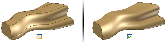

Opciones de Fusionar caras tangentes
Cuando las secciones de solevación contienen vértices, la solevación resultante contiene varias caras separadas por aristas creadas entre los vértices de sección. Por ejemplo, una solevación entre secciones cuadradas da como resultado cuatro caras laterales.
En algunos casos, una solevación representa una forma orgánica compleja, como en el caso de algunos en productos de consumo. A menudo, no se desean estas aristas, especialmente en tangentes G1 o caras suaves G2. Para eliminar las aristas no deseadas entre las caras tangentes o suaves, donde sea posible, utilice las opciones de Fusionar caras tangentes.
Nota: Cuando se utiliza un eje, la fusión de curvas es automática.
