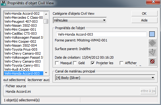

Il permet de définir les propriétés des objets créés par Civil View.
Ce groupe de fonctions contient tous les objets de la scène qui ont été créés dans Civil View. Vous pouvez ainsi modifier les objets de différentes manières. Vous pouvez également vérifier le matériau appliqué à un objet et, dans certains cas, modifiez le canal de matériau.
Vous pouvez aussi bien modifier des objets individuels qu'une sélection de plusieurs objets. Une sélection de plusieurs objets peut inclure uniquement des objets dans une seule catégorie d'objet Civil View.
Les objets créés dans 3ds Max Design, mais pas par Civil View, n'apparaissent pas dans ce groupe de fonctions. En outre, lorsque ce groupe de fonctions est actif, vous ne pouvez pas sélectionner de tels objets dans les fenêtres.
Cliquez pour sélectionner des objets seuls. Vous pouvez cliquer tout en maintenant la touche
ou
enfoncée pour sélectionner respectivement plusieurs objets ou plusieurs objets contigus dans la liste.
Vous pouvez également sélectionner des objets dans les fenêtres. Si vous sélectionnez un objet dans une catégorie autre que celle qui est active, cela met à jour le paramètre Catégorie d'objets Civil View courante, mais vous ne pouvez pas sélectionner des objets supplémentaires qui appartiennent à une autre catégorie.

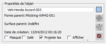

Lorsque vous sélectionnez un seul objet, ce groupe propose des informations contextuelles qui s'y rapportent. Le type d'informations affichées dépend de la catégorie de l'objet, mais elles indiquent toujours la date et l'heure de sa création, de son importation ou de sa dernière mise à jour.
Lorsque vous sélectionnez plusieurs objets, le nom, le parent et la date ne sont pas disponibles, mais les autres commandes sont disponibles, en fonction de leur catégorie.
Il n'est pas disponible si vous avez sélectionné plusieurs objets.
Supprimer le lissage
Basculer normalesCette option est utile pour modifier des surfaces de terrain importées qui, parfois, sont orientées dans la mauvaise direction.
Supprimer les objets sélectionnésCette option est généralement activée, mais dans certains cas, sa désactivation peut réduire le temps de rendu.
Elle n'est pas disponible pour les objets de marquage au sol, qui ne doivent pas projeter d'ombre sur la surface de la route sous-jacente.
Pour les sélections individuelles dans les catégories d'objets appropriées, cette option affiche le canal de matériau en cours d'utilisation.
Reportez-vous à la rubrique Présentation de la bibliothèque de matériaux Civil View pour plus d'informations sur les matériaux dans Civil View.
Lorsqu'un objet utilise plusieurs canaux différents de son matériau multi/sous-objet, un seul canal est considéré comme étant le canal principal. Cette liste déroulante affiche le canal de matériau principal pour l'objet sélectionné et, pour certaines catégories, vous permet de modifier le canal. Par exemple, les couleurs du corps du véhicule et les surfaces de terrain. Les canaux de matériaux principaux de nombreux autres types d'objets sont contrôlés de manière dynamique à partir de leurs panneaux déroulants de paramètres respectifs.
