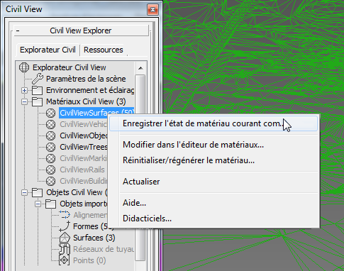

Deux options sont possibles pour modifier l'état initial du matériau CivilViewSurfaces pour d'autres scènes partageant le même dossier de projet 3ds Max Design :
Remplacer le matériau CivilViewSurfaces généré automatiquement dans le fichier civilviewsurfaces.mat par un matériau multi-objet/sous-objet du même nom.
Une méthode simple pour ce faire consiste à personnaliser le matériau selon vos préférences dans 3ds Max Design, puis à cliquer avec le bouton droit sur le matériau CivilViewSurfaces dans le groupe de fonctions Explorateur Civil View et à choisir Enregistrer l'état de matériau courant comme état par défaut.
Supprimer le fichier civilviewsurfaces.mat. Dans ce cas, les nouvelles scènes partageant le même dossier de projet 3ds Max Design utiliseront le matériau par défaut codé. Un nouveau fichier civilviewsurfaces.mat (basé sur ce matériau par défaut codé) sera créé la prochaine fois que le matériau sera chargé dans une nouvelle scène.
