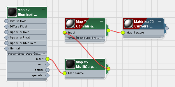

L'interface de Map To Material Conversion (Conversion de map en matériau) ne permet qu'une seule entrée de map. L'enfant de ce nœud est généralement une arborescence constituée de divers ombrages MetaSL.
Arborescence d'ombrages MetaSL avec Map To Material (map en matériau) comme matériau parent

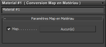

Active ou désactive l'utilisation de l'arborescence d'ombrages. Lorsque cette option est désactivée, l'effet des ombrages n'est pas visible dans les fenêtres ou les rendus. Valeur par défaut : activé.
Cliquez pour afficher les paramètres du nœud de l'ombrage affecté à Convert Map To Material (Convertir map en matériau). Si aucun ombrage n'est affecté (le bouton affiche "Aucun"), le fait de cliquer sur le bouton ouvre un navigateur de matériaux/maps vous permettant d'affecter un ombrage : cela constitue une alternative à la mise en relation avec un noeud d'ombrage dans l'affichage actif de l'éditeur de matériaux détaillé.
