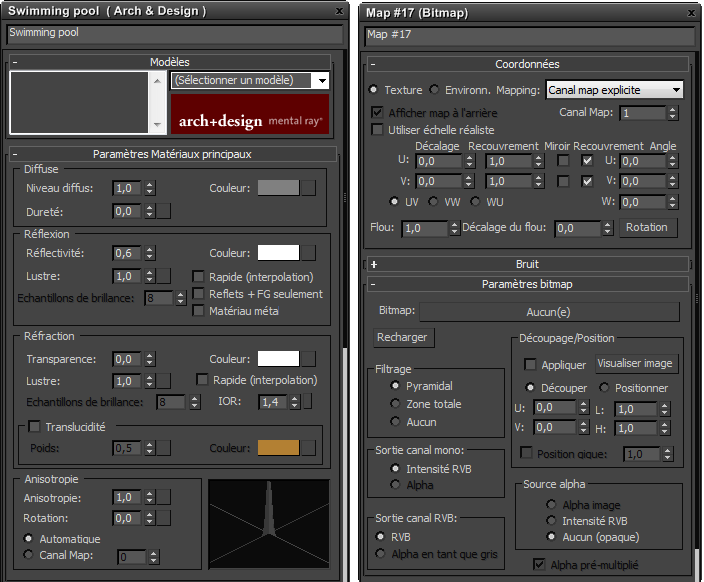

Les matériaux et les maps possèdent différents des paramètres que vous pouvez ajuster. Pour afficher les paramètres d'un matériau ou d'une map, cliquez deux fois sur le noeud. Les paramètres s'affichent dans l'Editeur de paramètres.
Les paramètres s'affichent sur les panneaux déroulants dans l'Editeur de paramètres.
Gauche : commandes d'un noeud de matériau dans l'Editeur de paramètres
Droite : commandes d'un noeud Bitmap dans l'Editeur de paramètres

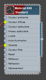

Lorsque les paramètres d'un noeud sont affichés dans l'éditeur de paramètres, celui-ci apparaît avec une bordure en pointillés dans la Vue active.
Mise en surbrillance d'un noeud qui s'affiche dans l'Editeur de paramètres
