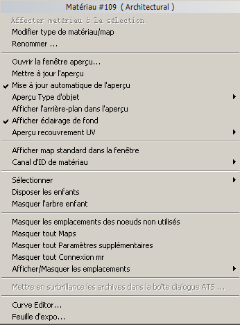

Le fait de cliquer avec le bouton droit sur un noeud de matériau ou de map affiche un menu comportant un grand nombre d'options d'affichage et de gestion du matériau ou de la map.
Le menu contextuel s'affiche également lorsque plusieurs noeuds de matériaux ou de maps sont sélectionnés. De cette manière, vous pouvez appliquer une option à plusieurs noeuds simultanément, par exemple pour afficher des paramètres supplémentaires pour un groupe de noeuds. Si l'option que vous choisissez ne s'applique pas à un noeud de la sélection (par exemple, Afficher le matériau pour un noeud de contrôleur), cette option n'est pas prise en compte.

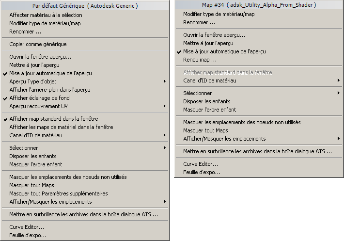

Gauche : menu contextuel d'un matériau
Droite : menu contextuel d'une map

Menu contextuel d'un noeud de matériau Autodesk
Cette option peut entraîner la perte de certaines informations spécifiques au type. Par exemple, le matériau Générique Autodesk n'a pas de composant Particules, comme c'est le cas pour le matériau Peinture métallique Autodesk.

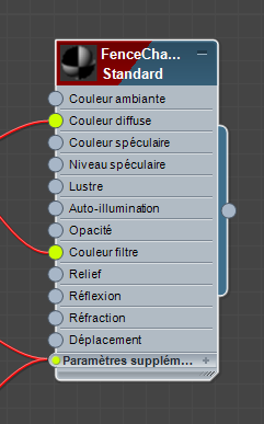

Masque ou affiche tous les emplacements des maps de ce noeud.
Les noeuds proprement dits restent visibles, mais les fils sont masqués et le noeud est réduit ou développé.

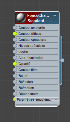

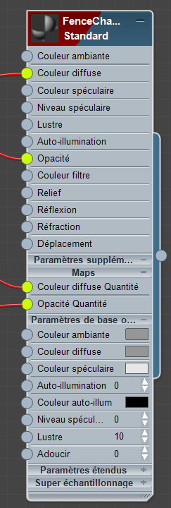

Lorsque des paramètres supplémentaires ou des paramètres de connexion sont affichés, ils sont dotés de leurs propres icônes Ouvrir/Fermer (+ /–), comme le noeud.
Un noeud avec la liste des paramètres supplémentaires affichée mais fermée
Le noeud avec la liste des Paramètres supplémentaires
Zone Paramètres de base ombrage ouverte
