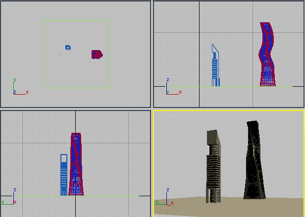

Bordure de la fenêtre active
Lorsque plusieurs fenêtres sont visibles, l'une des fenêtres, indiquée par une bordure en surbrillance, est toujours active. C'est là que les commandes et les autres opérations prennent effet. Par exemple, appuyez sur +W pour passer de l'agrandissement de la fenêtre active à l'affichage de toutes les fenêtres disponibles, et inversement.
Une seule fenêtre peut être active à la fois. Les autres fenêtres ne servent qu'à l'observation ; tant qu'elles ne sont pas désactivées, elles assurent simultanément le suivi des actions de la fenêtre active. Lorsque l'option Clé auto ou Définir clé est activée, le pourtour jaune de la fenêtre active devient rouge.
En règle générale, une fenêtre devient active quand vous travaillez dedans. Vous pouvez déplacer un objet dans une fenêtre, puis faire glisser le même objet dans une autre fenêtre pour continuer le déplacement. Pour activer une fenêtre sans modifier la sélection, faites un clic-droit sur celle-ci. Si vous cliquez avec le bouton gauche de la souris dans une fenêtre, cette dernière est activée et tout élément sur lequel vous cliquez est sélectionné. Si vous cliquez sur un espace vide, rien n'est sélectionné. Vous pouvez restaurer les sélections précédentes avec la commande Annuler (+Z).

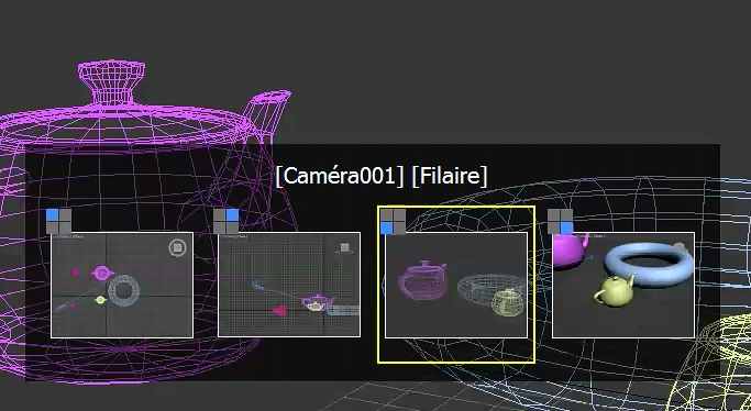

Lorsqu'une disposition incluant plusieurs fenêtres est active et qu'une fenêtre est agrandie (activez ou désactivez l'agrandissement à l'aide des touches +W), vous pouvez passer aux autres fenêtres de la disposition en maintenant la touche Windows (parfois nommée "Démarrer") enfoncée, puis en appuyant sur la touche . Cette opération permet d'ouvrir une interface d'incrustation afin de basculer vers une autre fenêtre :
Interface d'incrustation qui permet de changer de fenêtre agrandie
A ce stade, la prochaine fenêtre disponible est mise en surbrillance. Pour modifier la mise en surbrillance, appuyez plusieurs fois sur la touche . Lorsque vous relâchez la touche , la fenêtre en surbrillance est agrandie. Vous pouvez également pointer le curseur sur la fenêtre de votre choix, puis cliquer sur le bouton de la souris.

Redimensionnement dynamique des fenêtres
Il est possible de redimensionner les 4 fenêtres de sorte qu'elles soient de tailles différentes. Pour redimensionner les fenêtres, placez-vous sur les lignes de séparation situées à l'intersection de deux, trois ou quatre fenêtres et faites-la glisser vers l'emplacement souhaité. Pour revenir à la configuration par défaut, cliquez avec le bouton droit de la souris à l'intersection des lignes de séparation et sélectionnez Réinitialiser disposition dans le menu contextuel qui s'affiche.
Les nouvelles proportions de la fenêtre sont enregistrées dans la scène. Cependant, modifier la disposition des fenêtres conduit toujours à leur réinitialisation.

Pour changer de fenêtre lorsque l'une des fenêtres est agrandie :
  1. Maintenez la touche (Windows/Démarrer) enfoncée, puis appuyez sur la touche et relâchez-la.
    Cette opération permet d'ouvrir l'interface de bascule entre les fenêtres.
  2. Le cas échéant, appuyez à plusieurs reprises sur la touche pour mettre en surbrillance la fenêtre de votre choix, puis relâchez la touche pour agrandir la fenêtre en surbrillance.
    Vous pouvez également cliquer sur la fenêtre souhaitée.
