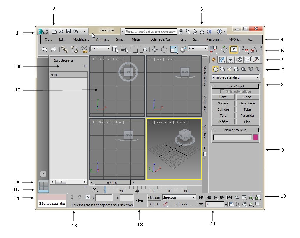

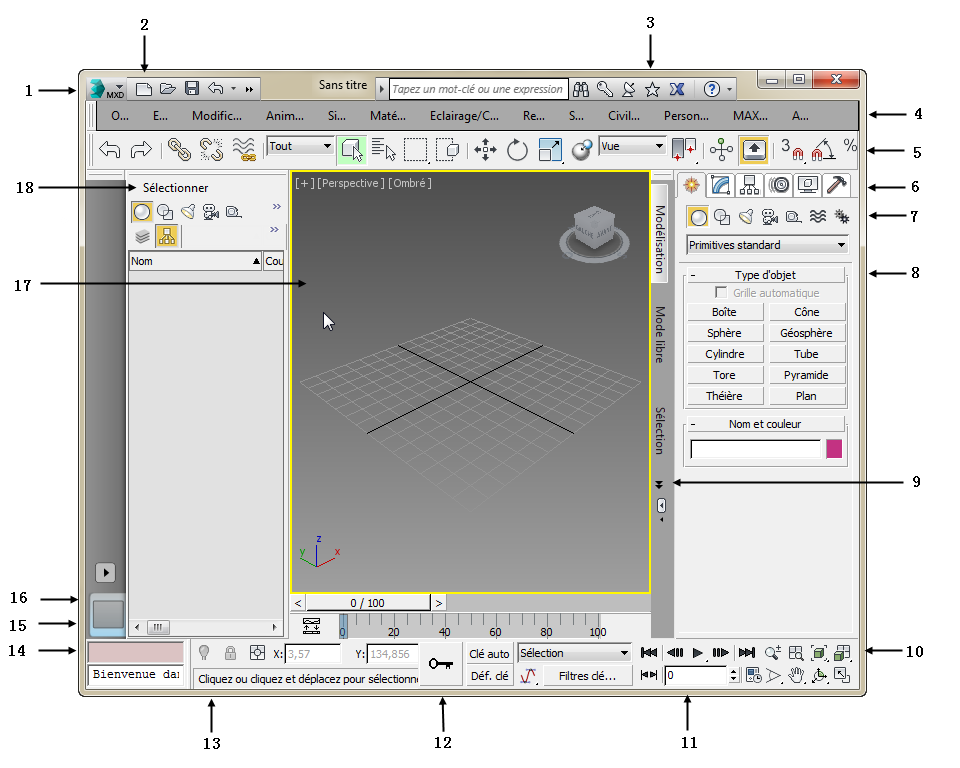

La majeure partie de la fenêtre principale du programme est occupée par des fenêtres où vous pouvez visualiser et modifier votre scène. Les autres zones de la fenêtre contiennent des commandes et affichent des informations d'état.
Fenêtre 3ds Max
Fenêtre 3ds Max Design 2010
2. Barre d'outils accès rapide
3. InfoCenter
6. Onglets du groupe de fonctions de commandes
7. Catégories d'objets (groupe de fonctions Créer)
9. Ruban
10. Commandes de navigation de fenêtre
11. Commandes de lecture des animations
13. Commandes de la ligne d'invite et de la barre d'état
15. Barre de piste
16. Glissière temps
17. Fenêtres
