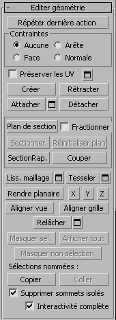

Au niveau de sous-objet Editer poly (Arête), vous pouvez sélectionner une ou plusieurs arêtes et les transformer avec les méthodes standard. Cette rubrique décrit les commandes des groupes de fonctions Editer géométrie et Editer arêtes ; pour une description des autres commandes, reportez-vous à la rubrique Poly éditable.
Exemple: Pour utiliser les fonctions Couper et Tourner :
3ds Max comporte une fonction pratique permettant de tourner les arêtes, qui, avec la fonction Couper, rationalise considérablement la modélisation personnalisée. En particulier, le découpage d'un nouveau polygone en géométrie existante réduit le nombre d'arêtes supplémentaires visibles, n'en ajoutant en principe aucune ou qu'une seule. De plus, après utilisation de la fonction Couper, la nouvelle fonction Tourner vous permet d'ajuster toute diagonale d'un simple clic.

Pour obtenir une description détaillée de ces commandes, reportez-vous à la rubrique Panneau déroulant Editer géométrie (Maillage polygone et Poly éditable).
