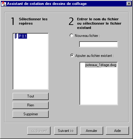

Dans la boîte de dialogue ci-dessus, il faut exécuter les opérations suivantes :
- indiquer les repères de dessin
les repères peuvent être de même type (le même type d’éléments, p.ex. des poutres) ou de types différents, p.ex. poutres, poteaux, semelles isolées, etc.)
- indiquer le fichier dans lequel le dessin de coffrage sera généré :
- en saisissant son nom dans le champ d’édition Nouveau fichier
- en sélectionnant un fichier précédemment enregistré et en utilisant la commande Ajouter au fichier existant
- Cliquez sur Suivant.

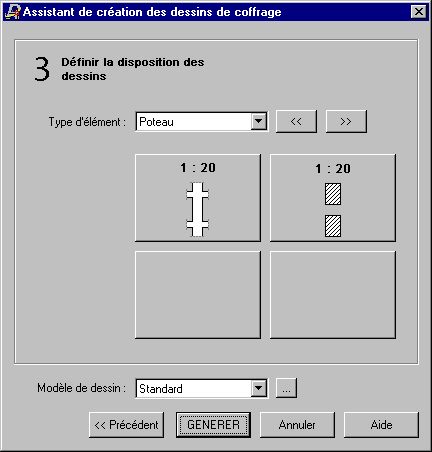

- définir la disposition des dessins et leur échelle pour tous les types d’éléments sélectionnés
la liste Type d’élément ne contient que les éléments qui étaient sélectionnés dans la boîte de dialogue précédente La présentation des dessins et les échelles sont déterminées par les paramètres de la boîte de dialogue Gestionnaire de modèles de dessin.
- Cliquez sur Générer.

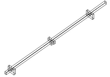

- Créez une vue 3D (disponible uniquement dans le menu contextuel) : en sélectionnant cette option, vous pouvez créer un dessin (représentation) tridimensionnel d'un objet sélectionné. La vue 3D inclut tous les éléments aboutissant à l'élément choisi (en fonction des paramètres définis dans la boîte de dialogue Eléments aboutissants). Pour créer la vue 3D, vous devez :
- sélectionner l'option Créer la vue 3D disponible dans le menu contextuel de RBCRELX
- indiquer le contour de l'élément pour lequel la vue 3D sera générée
- indiquer la position de la vue 3D sur le dessin ; un exemple de la vue 3D d’une poutre est présenté ci-dessous
