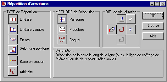

La boîte de dialogue présentée sur la figure ci-dessous sert à définir la répartition d’armatures. L’option est disponible :
Le logiciel affiche la boîte de dialogue ci-dessous.
La boîte de dialogue est divisée en trois parties :
Dans la partie gauche de la boîte de dialogue, zone Type de répartition, vous pouvez définir le type de répartition des armatures :
linéaire : répartition de la barre suivant la ligne sélectionnée (par exemple ligne de coffrage de l'élément) ou deux points indiqués
linéaire variable : répartition de la barre à l'extérieur de la zone sélectionnée (par exemple élément de coffrage à hauteur variable) ; la hauteur de la barre répartie sera automatiquement ajustée à la forme du coffrage (avant la répartition, il faut indiquer les branches des armatures dont la longueur change lors de l'opération de répartition)
en arc : répartition de la barre suivant l'arc sélectionné
selon une polyligne : répartition de la barre suivant la polyligne sélectionnée
répartition : répartition de la barre en forme d'un point (barre en coupe) - image graphique de la barre en section
répartition arbitraire des barres (aucune option de la partie droite de la boîte de dialogue n'est disponible) ; la répartition peut être effectuée pour une barre ou plusieurs barres sélectionnées ; dans ce deuxième cas, les barres seront réparties en tant que groupe Après la sélection du type de répartition, vous devez définir la méthode de répartition des armatures (à l’exception des barres coupées pour lesquelles vous n’êtes pas obligé de définir ni la méthode de répartition ni la direction de visualisation). Les méthodes de répartition suivantes sont disponibles :
par zones : division de l'élément de coffrage en plusieurs zones ; dans chaque zone, la répartition est définie de façon indépendante
modulaire : définition de la répartition par l'indication de l'ordre de répartition en forme, par exemple 3x25, 5, 6x15 etc. par rapport au point de base, et ensuite, par rapport à la barre précédemment définie dans la répartition
répartition caquot : mode simplifié de répartition des armatures, qui consiste à spécifier la longueur de répartition, ainsi que l'espacement initial et l'espacement maximal ; les valeurs d'espacement sont calculées à partir d'une méthode simple qui vise à maintenir les valeurs d'espacement obtenues en appliquant la méthode A la fin, vous devez définir la méthode de présentation des armatures réparties :
Vue de dessus
Vue latérale
En forme de la branche sélectionnée ; une fois cette option activée, la répartition de la barre sélectionnée est effectuée et le dessin de la répartition contient la géométrie réelle de la branche de barre sélectionnée
Projection
Libre Après un clic sue le bouton OK, la boîte de dialogue est fermée et le logiciel effectue la répartition définie.
Pour les types de répartition linéaire et linéaire variable, toutes les options sont disponibles dans la boîte de dialogue. Pour la répartition libre, les méthodes ne sont pas disponibles, par contre, la direction de visualisation est disponible comme pour la répartition linéaire.
Pour la barre en section, les méthodes et la direction de visualisation ne sont pas disponibles. Un clic sur le bouton OK provoque l'ouverture de la boîte de dialogue Armature coupée.
La partie inférieure de la boîte de dialogue affiche la description de l’option sélectionnée.
