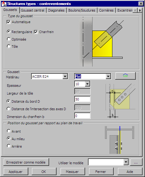

Définissez la géométrie des goussets sur les poteaux :
Gousset rectangulaire
Gousset optimisé
Plaque
Pour le premier type de gousset (gousset rectangulaire), l’option Chanfrein est disponible ; si cette option est activée, le gousset créé sera chanfreiné (cf. la figure ci-dessous).
Le gousset peut être généré automatiquement (l’option Automatique activée) ; si l’option Automatique est désactivée, les dimensions du gousset sont définies par l’utilisateur ; les champs d’édition dans lesquels vous pouvez définir les dimensions du gousset (le nombre de champs d’édition dépend du type de gousset sélectionné) deviennent accessibles.
Spécifiez les paramètres du gousset :
Dans la partie inférieure de la boîte de dialogue, vous pouvez définir la position du gousset par rapport au plan du travail (l’axe du profilé du poteau) ; trois possibilités sont disponibles :
gousset devant le plan
gousset au centre du plan (dans le plan)
gousset derrière le plan
De plus, vous pouvez ajouter les valeurs du déplacement du plan du contreventement créé (dans le champ Déplacement du plan du contreventement) ; si la valeur du déplacement est différente de zéro, le contreventement (avec tous ses éléments) est déplacé de la valeur saisie.
