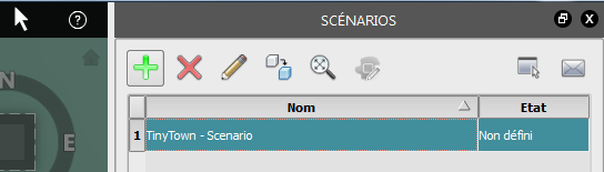

  1. Cliquez sur pour ouvrir le Navigateur de scénario.
    Une fois le modèle synchronisé, un scénario peut avoir l'un des 5 états suivants.
Non défini Le scénario est créé mais toutes les informations requises n'ont pas été renseignées dans l'Editeur de scénario. Il est nécessaire de fournir le nom du scénario et de la proposition et de définir la zone d'intérêt.
