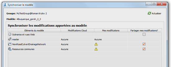

Vous ajoutez un scénario dans une synchronisation en cochant la case Partager mes modifications en regard de Scénarios et vues Web dans le groupe de fonctions Synchroniser le modèle. Reportez-vous également à la rubrique Pour synchroniser des modèles.

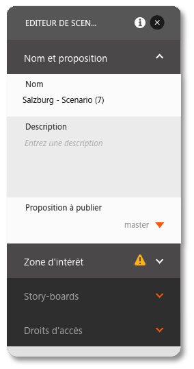

Pour ouvrir l'Editeur de scénario :
  1. Ouvrez le modèle ; utilisez le modèle principal ou passez à une proposition. La définition du scénario requiert la configuration de la zone d'intérêt dans la proposition ou le modèle cible.
  2. Cliquez sur pour ouvrir le Navigateur de scénario.
  3. Cliquez sur pour ouvrir l'Editeur de scénario pour un nouveau scénario.
    Cliquez deux fois sur un scénario existant pour l'ouvrir dans l'Editeur.
Pour afficher un scénario :
Cliquez à l'intérieur d'une section de l'Editeur de scénario pour la développer.
  1. Fournissez deux valeurs requises et les valeurs facultatives pour terminer la définition :
  2. Cliquez sur pour synchroniser le modèle.
InfraWorks 360 commence à générer de nouveau le modèle, et lui associe le scénario. Le Navigateur de scénario indique l'état de génération du scénario.
