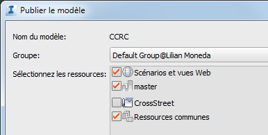

Contrôle du moment de la publication ou de la mise à jour (synchronisation) d'un scénario
Une fois publié, un scénario fait partie de son modèle. Les utilisateurs partagent les modifications apportées à un scénario en synchronisant le modèle contenant ses scénarios. Toutefois, la publication d'un modèle ou la synchronisation des modifications apportées à un modèle n'incluent pas automatiquement le partage des modifications apportées à ses scénarios. Vous pouvez contrôler à quel moment inclure les scénarios d'un modèle (ou vues Web) lors de la publication du modèle ou de sa synchronisation.
