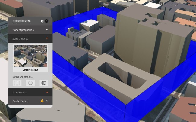

  4. Sur la carte de ressource Editeur de scénario, cliquez sur Zone d'intérêt.
  5. Sélectionnez le type de zone de contour : rectangle, polygone ou modèle complet.
    Utilisez le modèle complet avec précaution, notamment pour les modèles de grande taille.
  6. Dessinez la zone d'intérêt de votre choix et cliquez deux fois pour terminer l'opération.
