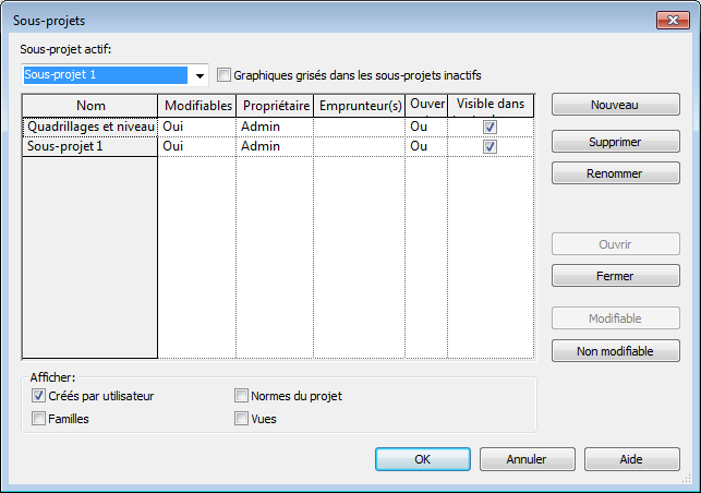

Lorsque vous travaillez sur un projet en équipe et que le partage de projet est activé, utilisez la boîte de dialogue Sous-projets pour gérer les sous-projets d'éléments.
Lorsque le partage de projet est activé, le système crée plusieurs sous-projets par défaut (deux sous-projets utilisateur par défaut et d'autres sous-projets pour les familles chargées dans le projet, les normes et les vues du projet).
L'image suivante illustre la boîte de dialogue Sous-projets avec les deux sous-projets utilisateur par défaut, Quadrillages et niveaux partagés et Sous-projet 1.
La boîte de dialogue Sous-projets fournit les informations suivantes :
le groupe de fonctions Gérer la collaboration et la barre d'état. La valeur Propriétaire correspond au nom d'utilisateur indiqué dans l'onglet Général de la boîte de dialogue Options.
