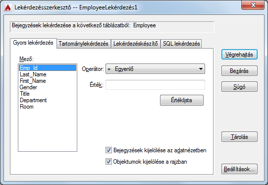

Gyors lekérdezés lap (Lekérdezésszerkesztő)
Egyszerű lekérdezéseket épít, amelyek egyetlen adatbázismezőre, egy operátorra és egy értékre épülnek.
Opciók
A következő lehetőségek jelennek meg.
Mező
Megjeleníti az aktuális adatbázistábla mezőinek listáját, amelyből kiválaszthat egy elemet és alkalmazhatja azt a lekérdezésre.
Operátor
Megjeleníti a rendelkezésre álló, a lekérdezésben használható operátorok listáját. A műveletekkel kapcsolatos információkat a Felhasználói útmutató „Egyszerű lekérdezések összeállítása” című fejezetében találja.
Érték
A lekérdezés összeállításához használható értéket határoz meg mezőhöz.
Értéklista
A megadott mező adatbázistáblában előforduló értékeit sorolja fel az Oszlopértékek párbeszédpanelen, amelyből kiválaszthatja a kívánt értéket.
Bejegyzések kijelölése az adatnézetben
A keresési feltételnek megfelelő rekordokat kiemeli az Adatnézet ablakban.
Objektumok kijelölése a rajzban
Jelzi azokat a csatolt objektumokat, amelyek megfelelnek a keresési kritériumnak az aktuális rajzban.
Végrehajtás
Kiadja az elkészített lekérdezést, és bezárja a párbeszédpanelt.
Bezárás
A lekérdezés futtatása nélkül bezárja a párbeszédpanelt.
Eltárolás
Menti a lekérdezést az aktuális rajzzal.
Beállítások
Megnyitja az Adatnézeti és lekérdezési beállítások párbeszédpanelt.
