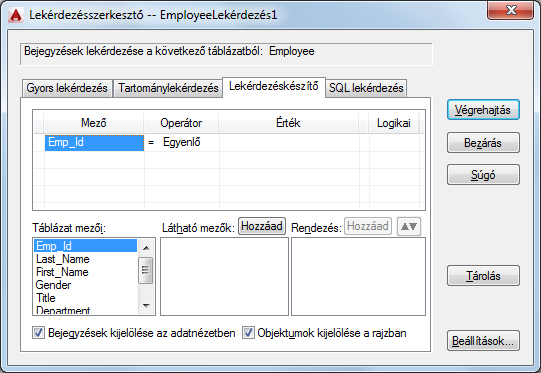

Több keresési kritériumon alapuló lekérdezéseket hoz létre.
Csoportosíthatja keresési kritériumait, kiválaszthatja, hogy mely mezők jelenjenek meg a visszaadott lekérdezésben, és megadhatja a mezők rendezési sorrendjét is.
A következő lehetőségek jelennek meg.
Több keresési paraméteren alapuló lekérdezések megépítését teszi lehetővé.
Zárójelek segítségével csoportosítja a keresési feltételeket. Négyszeresen ágyazhat be zárójeleket egyetlen utasításon belül. Kezdő zárójel beillesztéséhez kattintson az első cellában a csoportosítani kívánt mezők oszlopától balra. Záró zárójel beillesztéséhez kattintson a cellában arra az utolsó értékre, amelyet csoportosítani akar.
Az a terület, ahol a lekérdezéshez felhasznált mezőket választhatja ki. Kattintson duplán az aktuális sor Mező cellájában a lekérdezésben felhasználható mezők listájának megjelenítéséhez. További paraméterek hozzáadásához adjon meg egy operátort és egy értéket az aktuális sorhoz, majd kattintson a Logikai cellára.
Lehetővé teszi az operátornak az aktuális sor lekérdezési feltételéhez való hozzáadását. Kattintson duplán az Operátor cellára a felhasználható operátorok listájának megjelenítéséhez.
Az aktuális lekérdezési feltételhez felhasznált értéket adhatja meg ebben a cellában. Kattintson az Érték cellában, és adjon meg egy értéket, vagy válassza a [...] gombot a lehetséges értékek listájának megjelenítéséhez az Oszlopértékek párbeszédpanelen.
Egy AND (logikai ÉS) vagy egy OR (logikai VAGY) operátort ad a lekérdezési utasításhoz. Kattintson a Logikai cellára az AND operátor kiválasztásához. Az érték OR operátorra változtatásához kattintson még egyszer a Logikai cellára.
Megjeleníti az aktuális adatbázistábla rendelkezésre álló mezőinek listáját, ahol kiválaszthatja, mely mezőket kívánja megjeleníteni az Adatnézet ablakban a lekérdezés futtatásakor. Ha nem ad meg egyetlen megjelenítendő mezőt sem, akkor a lekérdezés az adatbázistábla összes mezőjét megjeleníti. Kattintson duplán valamelyik mezőre vagy jelölje ki, és kattintson a Hozzáad gombra a Megjelenített mezők felirat mellett az adott mező hozzáadásához ahhoz a listához, amely a futtatott lekérdezésben jelenik meg az Adatnézet ablakban. A mezőket át is húzhatja a Megjelenített mezők és a Rendezés területre.
Megadja, hogy mely mezők jelenjenek meg az Adatnézet ablakban a lekérdezés futtatásakor. Mező listából történő eltávolításához húzza azt ki a listából a Lekérdezésépítő lap bármelyik területére.
Egy mezőt ad az Adatnézet ablakban látható mezők listájához a futtatott lekérdezésben. Mező hozzáadásához válassza ki azt a Tábla mezői lista ablakból, majd kattintson a Hozzáad gombra.
Megadja a visszaadott lekérdezés rendezési módját. A Rendezés listához elsőnek adott mező lesz az elsődleges rendezési kulcs. A mező rendezési sorrendjének megváltoztatásához húzza a mezőt az új helyre a Rendezés listában. Alapértelmezésben a mezőket a program növekvő sorrendben adja hozzá a Rendezés listához. Csökkenő sorrend megadásához válasszon egy mezőt, és kattintson a Növekvő/csökkenő rendezés gombra, vagy kattintson duplán a mezőre. Mező eltávolításához húzza a mezőt a Lekérdezésépítő lap valamelyik részére, vagy válassza ki a mezőt, és nyomja le a DELETE billentyűt.
Mezőt ad hozzá a Rendezési kulcs listához. Rendező mező hozzáadásához válassza ki a mezőt a Látható mezők listából, majd kattintson a Hozzáad gombra. Ismételje ezt annyiszor, ahány mezőt alkalmazni akar a rendezéshez.
Megfordítja a rendezési sorrendet az éppen kiválasztott mezőn. Ha a növekvő sorrend volt éppen kiválasztva, a gomb lenyomása csökkenőre változtatja a rendezést, és fordítva.
A keresési feltételnek megfelelő rekordokat kiemeli az Adatnézet ablakban.
Jelzi azokat a csatolt objektumokat, amelyek megfelelnek a keresési feltételnek az aktuális rajzban.
Kiadja az elkészített lekérdezést, és bezárja a párbeszédpanelt.
A lekérdezés futtatása nélkül bezárja a párbeszédpanelt.
Menti a lekérdezést az aktuális rajzzal.
Megnyitja az Adatnézeti és lekérdezési beállítások párbeszédpanelt.
