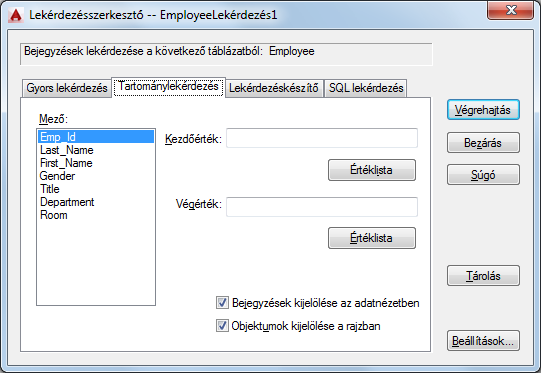

A megadott tartományon belülre eső összes rekordot vagy objektumot visszaadó lekérdezést hoz létre.
A következő lehetőségek jelennek meg.
Megjeleníti az aktuális adatbázistábla mezőinek listáját, amelyből kiválaszthat egy elemet és alkalmazhatja azt a lekérdezésre.
Meghatározza a tartomány első elemét. A lekérdezés minden olyan rekordot vagy grafikus objektumot megtalál, amelynek az értéke nagyobb vagy egyenlő ezzel az értékkel.
A megadott mező adatbázistáblában előforduló értékeit sorolja fel az Oszlopértékek párbeszédpanelen, amelyből kiválaszthatja a kívánt értéket.
Meghatározza a tartomány végértékét. A lekérdezés az összes olyan rekorddal vagy grafikus objektummal visszatér, amelyek kisebbek vagy egyenlők ezzel az értékkel.
A keresési feltételnek megfelelő rekordokat kiemeli az Adatnézet ablakban.
Jelzi azokat a csatolt objektumokat, amelyek megfelelnek a keresési kritériumnak az aktuális rajzban.
Kiadja az elkészített lekérdezést, és bezárja a párbeszédpanelt.
A lekérdezés futtatása nélkül bezárja a párbeszédpanelt.
Menti a lekérdezést az aktuális rajzzal.
Megnyitja az Adatnézeti és lekérdezési beállítások párbeszédpanelt.
