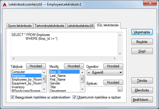

Az SQL 92 protokollnak megfelelő lekérdezést hoz létre.
Az SQL-lekérdezés lap Lekérdezésszerkesztő mezőt biztosít, ahol szabad formátumban írható be SQL utasítás, és egy eszközkészletet, amely támogatja a felhasználót a lekérdezés összeállításában. Nem minden adatbázis-kezelő rendszer kompatibilis teljes mértékben az SQL 92 szabvánnyal, tanácsos átnéznie a rendszerének dokumentációját annak megállapítására, hogy pontosan mely SQL parancsok érvényesek az Ön adatbázisára.
A következő lehetőségek jelennek meg.
Helyet biztosít a felhasználónak szabadformátumú lekérdezések beírására vagy elemek hozzáadására, amelyeket az SQL lekérdező eszközök segítségével lehet kiválasztani.
Felsorolja az aktuális adatforrás összes elérhető adatbázis-tábláját. Adatbázis-táblákat az SQL szövegszerkesztőhöz a Tábla listából duplán kattintva, a kijelölésük után a Hozzáad gomb megnyomásával, az SQL szövegszerkesztőbe történő húzással, vagy nevüknek az SQL szövegszerkesztőben történő közvetlen megadásával adhat.
Hozzáadja az aktuálisan kiválasztott adatbázis-táblát az SQL szövegszerkesztőhöz.
Megjeleníti a kiválasztott adatbázistábla mezőinek listáját. A mezők SQL szövegszerkesztőbe illesztéséhez kattintson duplán a nevükre a listában, válassza ki azokat, majd kattintson a Hozzáad gombra, húzza a nevet az SQL szövegszerkesztőbe, vagy írja be a nevet közvetlenül az SQL szövegszerkesztőbe.
A kiválasztott mezőt beilleszti az SQL szövegszerkesztőbe.
A lekérdezéshez adható operátorok listáját jeleníti meg.
A kiválasztott operátort az SQL szövegszerkesztőhöz adja.
Megad egy értéket a kiválasztott mezőhöz.
Az Értékek terület tartalmát beilleszti az SQL szövegszerkesztőbe.
Az adott mező kiválasztott adatbázistáblában elérhető értékeit jeleníti meg az Oszlopértékek párbeszédpanelen. A listában kiválaszthatja a lekérdezésben használandó értéket.
A keresési feltételeknek megfelelő rekordok kiemelése az Adatnézet ablakban.
Jelzi azokat a csatolt objektumokat, amelyek megfelelnek a keresési feltételnek az aktuális rajzban.
Kiadja az elkészített lekérdezést, és bezárja a párbeszédpanelt.
A lekérdezés futtatása nélkül bezárja a párbeszédpanelt.
Menti a lekérdezést az aktuális rajzzal.
Tényleges végrehajtás nélkül ellenőrzi az SQL-lekérdezés megfelelő szintaktikáját. Ez a funkció segít a szintaktikai hibák felderítésében még a lekérdezés futtatása előtt.
Megnyitja az Adatnézeti és lekérdezési beállítások párbeszédpanelt.
