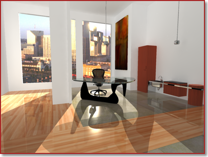

A Végső összegyűjtés egy opcionális kiegészítő beállítás, amellyel a globális megvilágítás javítható.
A végső összegyűjtés megnöveli a GI (globális fényhatás) számításához használt sugarak számát a kedvezőtlen fényjelenségek elsimítása és kiküszöbölése érdekében. Mivel a globális fényhatást a program egy fotontérképből számítja, renderelési hibák, például sötét sarkok és alacsony frekvenciájú fényváltozások fordulhatnak elő.
A végső összevonás aktiválásával növelhető a globális fényhatás számításához felhasznált sugarak száma, ezzel pedig csökkenthetők a káros jelenségek.
A végső összegyűjtés jelentősen megnövelheti a renderelési időt. Ez a beállítás az általános diffúz fényű jelenetek esetében a leghasznosabb.
Tipp: A jelenet előzetes megtekintéséhez a végső összevonást hagyja kikapcsolva, majd a befejezett rendereléshez kapcsolja be. (A globális fényhatás kiszámításához használt fotonszám növelése is javíthatja a globális fényhatást.)
