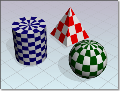

A következő példában a képminőség rendkívül rossz - Min. Mintavételezés = 1/64; Max. Mintavételezés = 1/4.

A következő példában a megnövelt mintavételezés elsimítja az éleket - Min. Mintavételezés = 1; Max. Mintavételezés = 16.

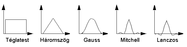

Ötféle szűrési módszer létezik: Doboz, Gauss, Háromszög, Mitchell vagy Lanczos. Az alapértelmezett Doboz a leggyorsabb. Általában a Mitchell a legpontosabb. A Doboz szűrő egyenletesen kombinálja a mintákat, azok súlyozása nélkül. Mindegyik szűrő egy sajátos görbét használ a minták súlyozására azok kombinálása előtt.
